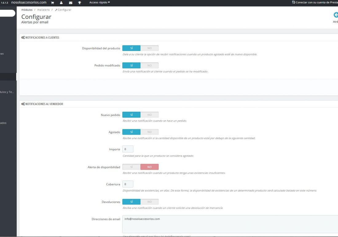

adjunto imagen de configuración y enlace a un producto que tengo fuera de stock

Aparentemente la configuración que tienes puesto en el módulo de alertas es correcta. Es posible que no se esté mostrando esto debido a que el tema de PrestaShop que estás utilizando no está preparado para mostrar esa información. Ten en cuenta que la plantilla utilizada influye en los datos que se muestran.
Una forma de poder comprobar esto sería cambiar temporalmente a la plantilla por defecto para ver si en este caso se muestra la caja del mail. Para hacer esta prueba te recomiendo hacer lo siguiente:
