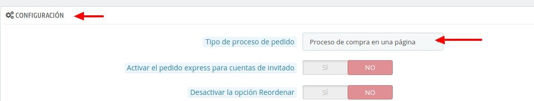

Prueba a realizar las opciones de compra en una sola pagina:
.- accede a Preferencias -> pedidos
.- En el apartado " CONFIGURACIÓN " el bloque " Tipo de proceso de pedido " selecciona " proceso de compra en una sola pagina "
Respondido : 05/04/2018 2:32 pm
