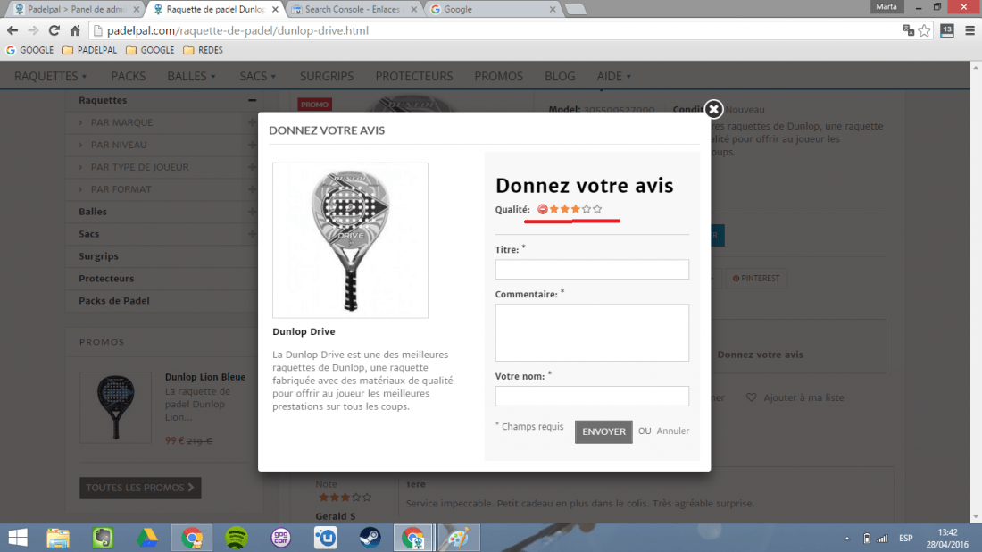

En la ficha de producto tengo habilitado el módulo de dejar una opinión.
El problema está en tue al clicar para dejar la opinión por defecto aparecen las tres estrellas:
Pero a mi me gustaría tue salieran por defecto 5. ¿Sabéis si es posible modificarlo de alguna manera?

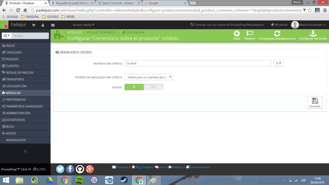

En la configuración del módulo, en esa parte, no veo ninguna opción para hacerlo.

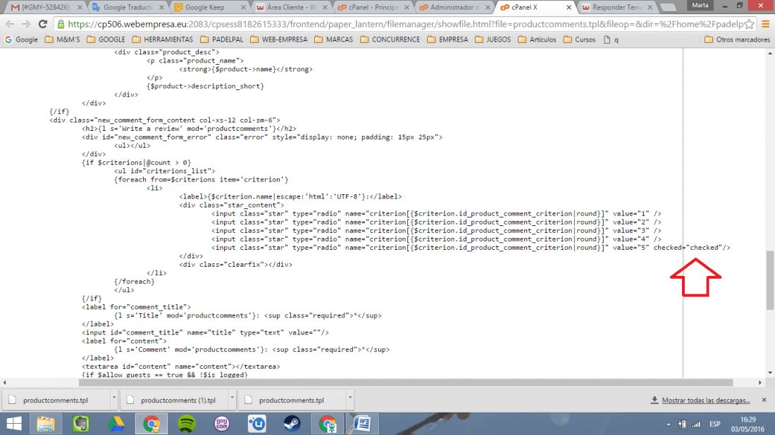

Edita el archivo themes/Amaltea/modules/productcomments/productcomments.tpl. Localiza aquí el siguiente código:
Tienes que cambiar el código checked="checked" a la posición de 5 estrellas. Es decir, tiene que quedar así:

Hola Pablo,
He seguido los pasos tal como indicas, pero siguen apareciendo tres estrellas. Hay que decir que en el momento en que lo estaba haciendo ha habido un problema en toda la plataforma de webempresa. No sé si ese puede ser el motivo de que no esté funcionando correctamente la actualización.
He vuelto a probar a subir el archivo de nuevo, he borrador los datos de navegación, caché, etc...he actualizado todo, pero nada, siguen apareciendo las tres estrellas por defecto en vez de 5.
Te paso pantallazo de cómo he dejado el archivo, tal vez me haya etuivocado en alguna parte:

Las modifiaciones que has realizado son correctas pero no estan que se reflejan, prueba agregar un texto entre el html y verifica si se reproducte en el front-end
Tendrías que probar forzando la recompilación de los archivos del theme, desde el backend de tu PrestaShop , Parámetros Avanzados => Rendimiento=> Smarty, Forzar Recompilación y Cache en No.

Ahora sí, era lo de Smarty, forzar recompilación.
