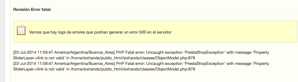

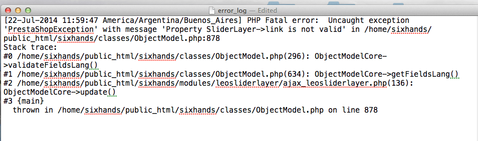

Luis Daniel
Respuestas: 351
Hola Jhon
adjunto el error log de Leo Slider layer , como verás tiene un Fatal error, creo que por link perdido.
Te parece que intente desinstalarlo e instalarlo nuevamente? para ver si puedo evitar reinstalar el Theme lo que a está altura sería un desastre. tengo la tienda funcionando y me llevaria tiempo

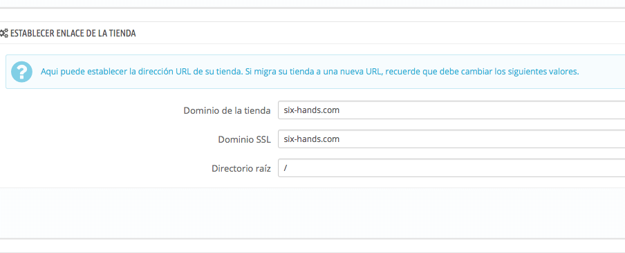

Hola Luis Daniel,
Seria útil ver una captura de las Rutas (SEO y URLs) y saber si ejecutaste Stephan para verificar que los permisos de archivos/carpetas estén correctos (si no lo están Stephan los corregirá automáticamente).

Luis Daniel
Respuestas: 351
Hola Luis
Ejecuté Stephan, da las mismas lecturas que el error log del Leoslider layer pero aparentemente no pudo con esa reparación. (limpié cache y trate de borrar un slide, todo sigue igual)
Adjunto lectura de stephan y SEO-URL

Hola Luis Daniel,
La captura de errores que citas veo que es de Julio, por lo que no es actual.

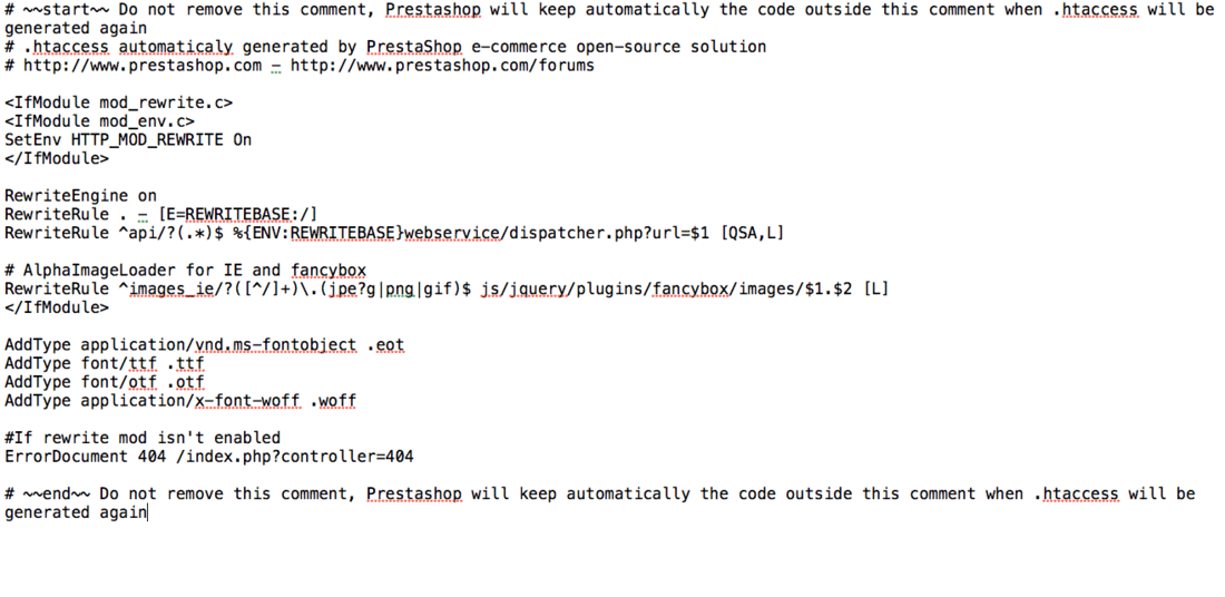

Luis Daniel
Respuestas: 351
Hola Luis
Como excede mis conocimientos te adjunto el archivo .htaccess
El site está funcionando bien y ya se localiza en www
saludos
Luis
Respondido : 18/10/2014 12:20 am
El fichero no se adjunto, tendrias que ver en el contenido de dicho fichero .htaccess si no aparecen enlaces a la url temporal.

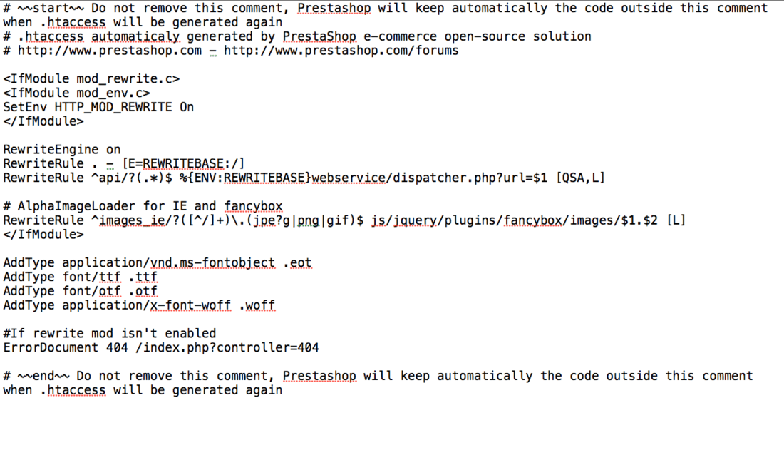

Luis Daniel
Respuestas: 351
Hola Johnny
Realmente no veo ningún enlace, ni nada parecido.
intento adjuntar el htaccess que cambié para ver si lo regeneraba y el anterior (OLD)
los ficheros no tienen extensión, ahora envié fotos
saludos
Luis
Respondido : 18/10/2014 12:55 pm
