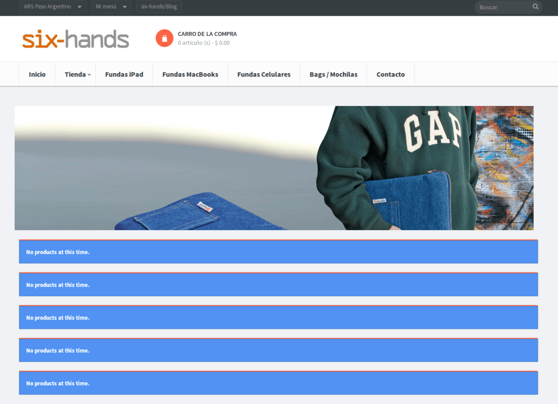

El módulo Leo slider que tenía funcionando perfecto, no funciona para editar, en el front end está operativo, pero al querer agregar un nuevo slider no lo guarda, tampoco me deja borrar.
He probado hacer un nuevo grupo pero es lo mismo
Como ya tengo el sitio activo y desinstalar me borraría todos los slides que tengo (eso creo), hay alguna forma de solucionar esto sin desinstalar? Tengo prestashop 1.6.0.6, el módulo es el con nombre en Español: Leo deslizante Capa para su página web versión 1.0

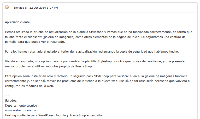

Envía un ticket a soporte para que hagan un prueba inicial de actualizar solo este módulo en tu web para ver si el problema se soluciona sin necesidad de actualizar la plantilla.
El problema de actualizar la plantilla estaría en que es muy probable que tengas que volver a configurar diversos módulos de la web, ya que posiblemente se desconfiguren los módulos de leotheme.
En el ticket que vayas a enviar pon un enlace a este post del foro, para que nos sirva como referencia.

Mi paseo por la zona de Packs no rindió frutos, adjunto las sugerencias que en todos los casos pasan por hacer todas las cosas de nuevo.

Puedes instalar un nuevo pack en una carpeta, revisa por ejemplo
Luego todos los que aparecen aqui, salvo el último que es el Converse , estan basados en theme prestashop
