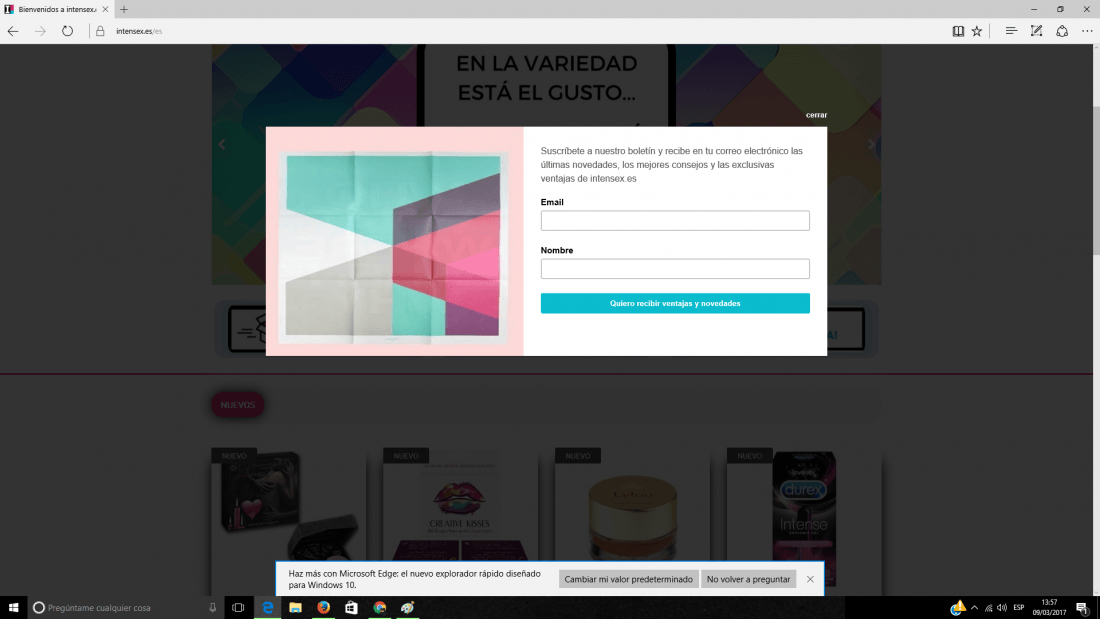

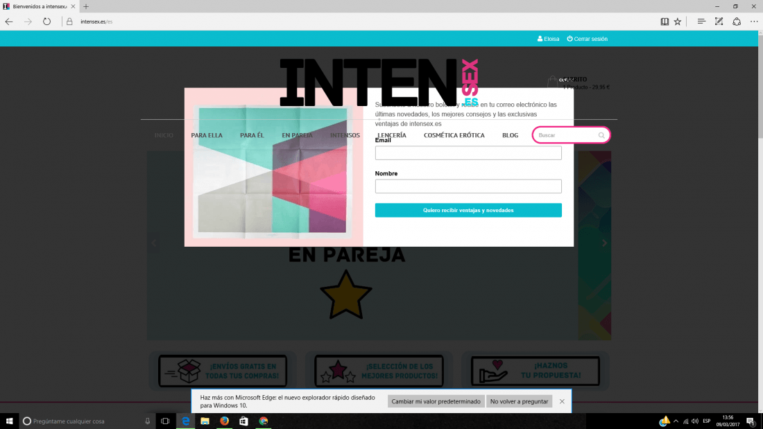

Acabo de termiinar de crear un pop-up con mailchimp y parece que funciona bien, pero tengo algunas dudas con respecto a su funcionamiento. Por ejemplo, se superpone la imagen del pop-up a mi logotipo en la parte superior de la web, ¿Qué puedo hacer para que no pasa esto?
Respondido : 09/03/2017 1:58 pm
Prueba con el siguiente código CSS:
.mc-modal{
	z-index:9001!important;
.mc-modal-bg{
	z-index:9000!important;
Puedes agregarlo al final del archivo:
/themes/Carme/css/global.css
Respondido : 09/03/2017 6:19 pm
