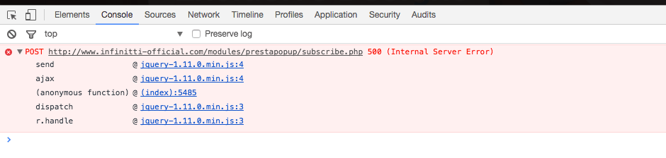

He revisado todo y no encuentro el problema, solo veo en la consola de error un mensaje de 500 internal server error en el archivo subcirbe.php
He vuelto a subir el archivo y no se soluciona.
Alguna idea de que puede ser.
Muchas gracias por el soporte.
Adjunto pantallazo.
Respondido : 08/10/2016 5:07 pm
