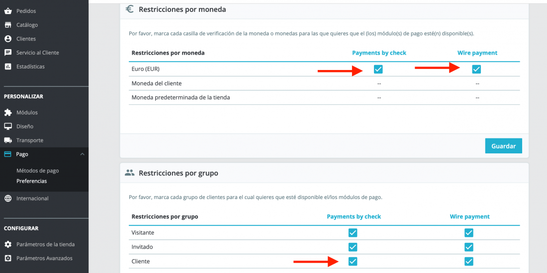

Los métodos de pago también se pueden restringir a nivel de moneda y de rol, verifica esto, o envíanos capturas de pantalla.
El método de transferencia bancaria si funciona correctamente para otros paises?
Si sigues con problemas, envíanos un usuario de pruebas para realizar una compra en el front-end del sitio.

Como podemos verificar si esta restringido dichas monedas o rol? En que apartado lo podemos encontrar?
Si, pero el método de pago mediante transferencia bancaria no lo tenemos operativo.
.- Accede a Pago -> preferencias.
.- Revisa que tengas seleccionadas las opciones de resticcion por moneda, usuarios y Pais
un saludo
Respondido : 01/10/2019 1:08 pm

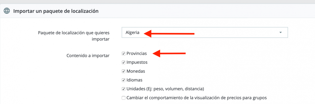

Importa las provincias de cada país:
.- Accede a Internacional-> localización.
.- Selecciona los países a los que vendes y pulsa en importar
Revisa si aparecen las provincias de cada país, en principio tendría que importar las provincias, si ves que no se importan tendrás que importarlas con una consulta SQL desde phpMyAdmin.
En este enlace tienes un listado de países con sus provincias para poder importarlas:
-> https://www.prestashop.com/forums/topic/394635-aporte-estadosprovincias-de-todo-el-mundo-para-prestashop-14151617/

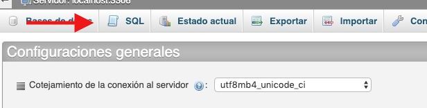

Estamos ubicados en el apartado PHPMyAdmin pero a partir de aquí, no sabemos cual es la BD de nuestro sitio web y tampoco encontramos el tab de SQL.
Donde esta? Adjuntamos pantallazo de donde nos encontramos: https://prnt.sc/pknrf3

En este enlace del blog tienes una guia:
-> https://www.webempresa.com/blog/datos-de-conexion-de-la-base-de-datos-donde-encontrarlos.html
Tienes que ir con mucho cuidado a la hora de realizar modificaciones en la Base de datos, si no se tienen conocimientos puedes llegar a tener la web caida.

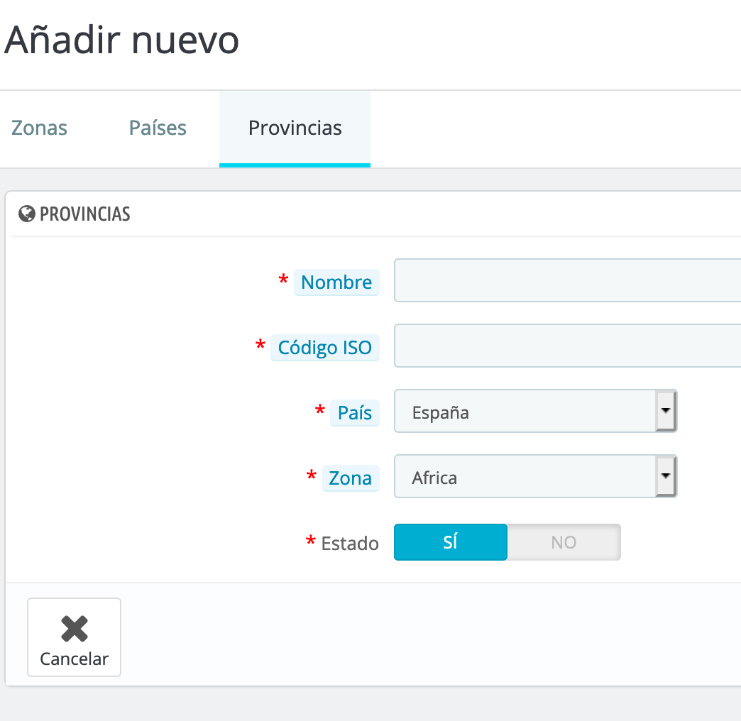

Lamentablemente si quieres importar todas las provincias desde ese archivo tendrías que hacerlo desde la Base de Datos.
Sin embargo si te sientes más seguro puedes agregar las provincias manualmente, guíate igual de la información dada en el archivo pero desde el propio prestashop crea las provincias (estados) correspondientes.
Puedes hacerlo desde el menú: Internacional > Ubicaciones geográficas > paises, nuevo estado, tal como se ve en la imagen adjunta.

Si, aunque sea muy tedioso lo vamos a hacer de manera manual por si acaso. Son 4 países que nos faltan, así que mejor lo hacemos de esa manera.
De todas formas hemos abierto el texto de Chile y entonces sería poner por ejemplo:
- Nombre: Arica
- Código ISO: 15101
Adjuntamos pantallazo de la información que hacemos referencia para saber si es así como se debería escribir en los 2 recuadros: https://prnt.sc/pkpmd4
No haría falta ninguna información mas para crear las provincias, resto de códigos que aparecen en los textos no hacemos caso verdad?
