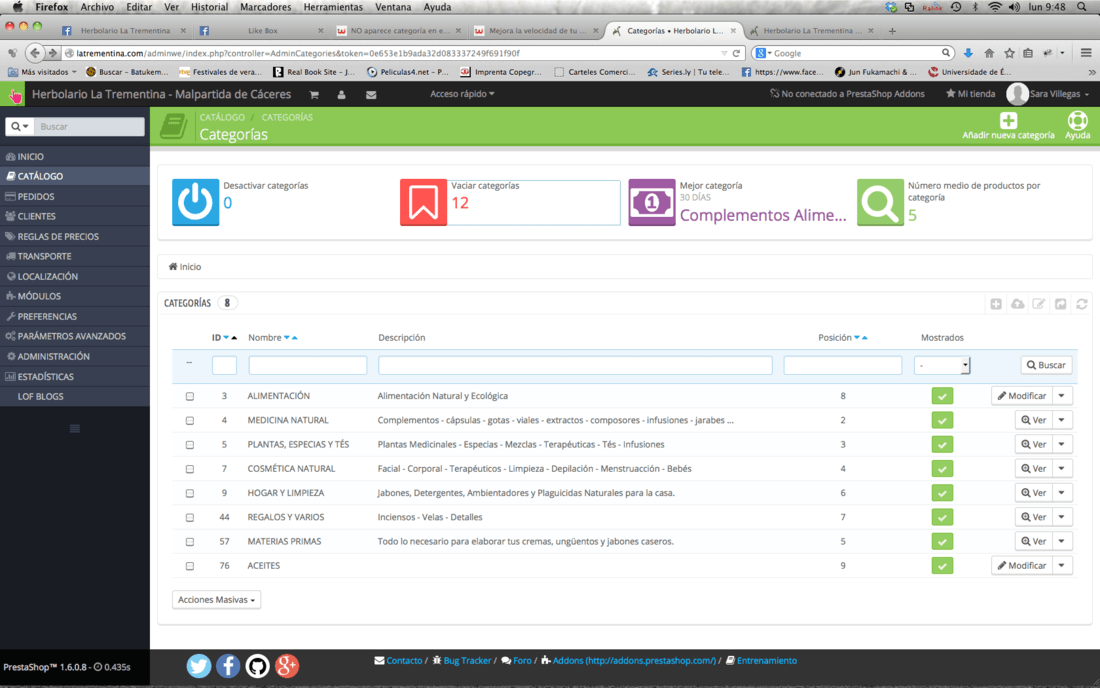

Vete a Catálogo->Categorías y envíanos una captura de pantalla donde podamos ver el listado de las categorías padre que tienes actualmente y cómo están organizadas.

Aquí te envío la captura
Respondido : 01/09/2014 9:49 am
Aparentemente se ve todo bien en la captura de pantalla. Es posible que el problema se deba a una limitación de la categorías que se cargan en el módulo que muestra las categorías del menú.
Una posible solución, aunque te llevará algo de trabajo, consistiría en utilizar alguna de las subcategorías que habría creado como categoría principal, es decir, para las categorías que no te están cargando y, a su vez, uses esas categorías para las subcategorías. Al hacer esto tendrías que cambiar las categorías asociadas a los productos pero es posible que te funcione.
Respondido : 01/09/2014 1:17 pm
