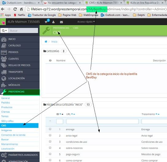

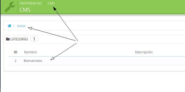

Entrando a Preferencias->CMS y en el apartado "Categorías" que se muestra en la parte superior se puede pulsar en el botón "Ver" de la categoría "Bienvenido". Aquí se pueden ver los artículos de esa categoría.
En este caso como puedes confrontar la imagen que te envié con la imagen que era antes que yo intente ordenar los ítems del menú, puedes ver que las paginas CMS de la categoría INICO no están allí como antes.

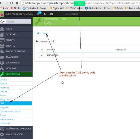

Te estoy enviando dos capturas de distintas plantillas, pero desde el mismo ítem
"REFERENCIAS --- > CMS ---> INICIO con la diferencia que en la plantilla BestBuy se ven las páginas CMS y en la plantilla Calisto no se ve nada.
Dime tu ahora como yo puedo editar una de estas páginas si no está visible.
Las paginas existen porque como tú mismo puede constatarlo en el Front Office. La pregunta es donde están y que puedo hacer para poderlas ver.

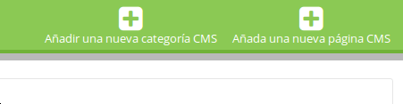

Lo mas sencillo seria volver a crearlos, en la parte superior tienes la opción de crear un CMS.
Puedes tomar de referencia el otro pack que tienes creado o instalar un segundo pack en otro directorio.

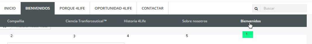

Ahora estoy al inicio. Todo eso paso en intentar cambiando la orden de los ítems del Sub Menú.
Intente seguir las siguientes pasos según el reparto técnico.
" Para cambiar el orden en el que se muestran vaya a Preferencias->CMS y en el apartado "Categorías" que se muestra en la parte superior pulsa en el botón "Ver" de la categoría "Bienvenido". Aquí podrá ver los artículos de esa categoría. En la columna "Posición" podrá ver el orden en el que se muestran y cambiar ese orden. Si no ve la opción de cambiar el orden pulse sobre la cabecera de esta columna y le aparecerá."
Con esta explicación no logré cambiar el orden de los ítems.
Para no volver al mismo problema, agradecería una explicación más detallada.

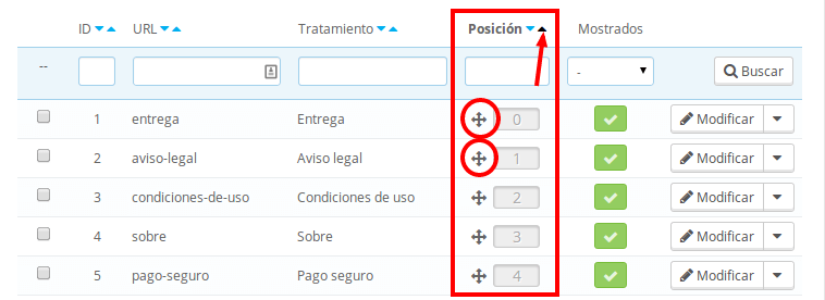

Para ordenar las entradas del CMS tienes que estar en la lista de las entradas. Tendrás que ver algo como esto:
Pulsando sobre los iconos con las 4 flechas que marco con los círculos rojos podrás desplazar los artículos del CMS arriba y abajo, para colocar el orden que necesites.
Si no ves esos iconos de las 4 flechas, pulsa sobre icono que te señalo con la flecha roja.
