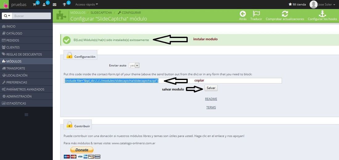

El módulo se instala y se sube como cualquier otro módulo, desde la pestaña Módulos => Módulos del panel de administración de Prestashop.
Cuando lo instales fíjate en la configuración del módulo:

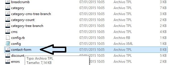

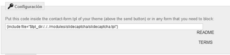

El código que nos proporciona el módulo, lo copiamos, y para insertar el captcha en el formulario de contacto de nuestra tienda Prestashop, vamos al fichero "/themes/tu-plantilla/contact-form.tpl"

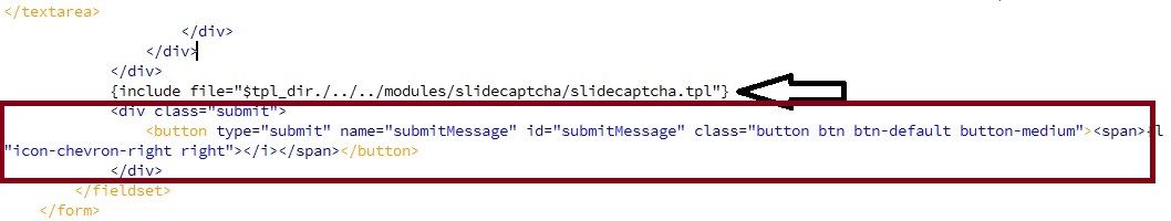

Y busca lo siguiente :
Justo antes añade el código que te proporciona el modulo, en este ejemplo:
{include file="$tpl_dir./../../modules/slidecaptcha/slidecaptcha.tpl"}

2.- Instalamos el modulo, lo activamos y copiamos el código que nos da.
3.- Editamos el archivo contact-form que se encuentra en la carpeta de tu plantilla
4.-insertamos el código en el archivo:
Después de estos pasos, comprueba si todo ha salido bien.

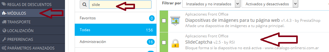

Si quieres buscar el modulo tienes que ir a "Módulos" y en el buscador pon "slide"

Sigo sin verlo
http://esvacasual.es/adminwe/index.php?controller=AdminModules&conf=8&anchor=Slidecaptcha&token=7633b1b9acb494149231cee9d74c4343
en el buscador esta la palabra slidecaptcha

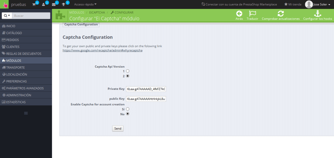

2._instala el plugin adjunto:
Una vez instalado y activado configuralo de la siguiente manera:
claves:

Este modulo si que lo he subido e instalado sin problemas, pero ahora hay otra pega, que me sale otro error:
http://esvacasual.es/es/contactenos?live_configurator_token=2d8d2175f0e179ac996b89486a6313d1&id_shop=1&id_employee=1&theme=theme3&theme_font=
Por cierto he desactivado el Modulo ReCaptcha, aunque el error sigue apareciendo con el o sin el,pero por lo menos a cambiado algo en el panel de contacte con nosotros
