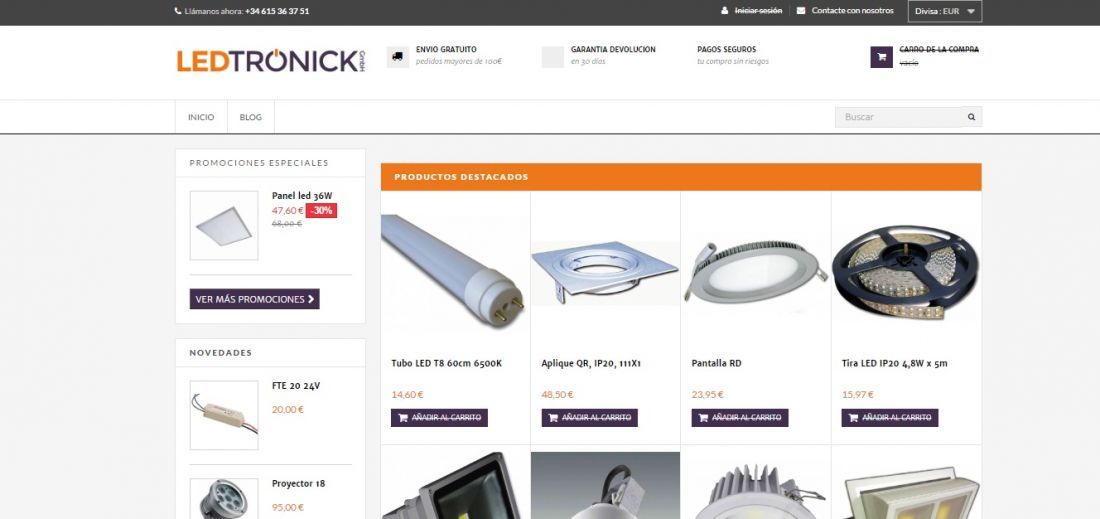

En mi página tenia un menu horizontal con diferentes pestañas: inicio, luminarias de interior, luminarias de exterior, bombillas y tubos, sistemas de alimentación y control y blog.
Desde ayer solo se muestran inicio y blog. He ido al modulo horizontal, y en la selección de pestañas siguen estando todas, eso no ha cambiado. Porque no se muestran entonces? alguien me puede ayudar?

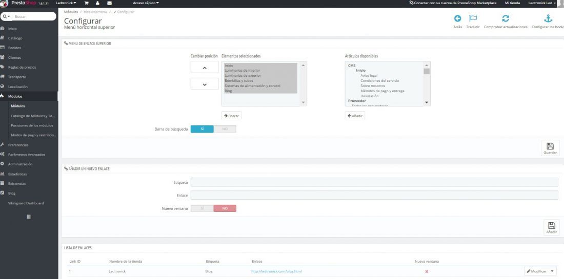

Buenos días, le adjunto 2 fotografías, una de la web como se ve ahora, y la otra de la configuración del menú horizontal.
Muchas gracias, espero su ayuda urgentemente
Respondido : 10/02/2017 8:18 am
A priori lo veo todo bien configurado.
Prueba lo siguiente: elimina todos los elementos del menú y guarda los cambios. A continuación, vuelve a añadirlos otra vez y guarda de nuevo.
Verifica si así se muestran de nuevo todos los elementos de menú.
