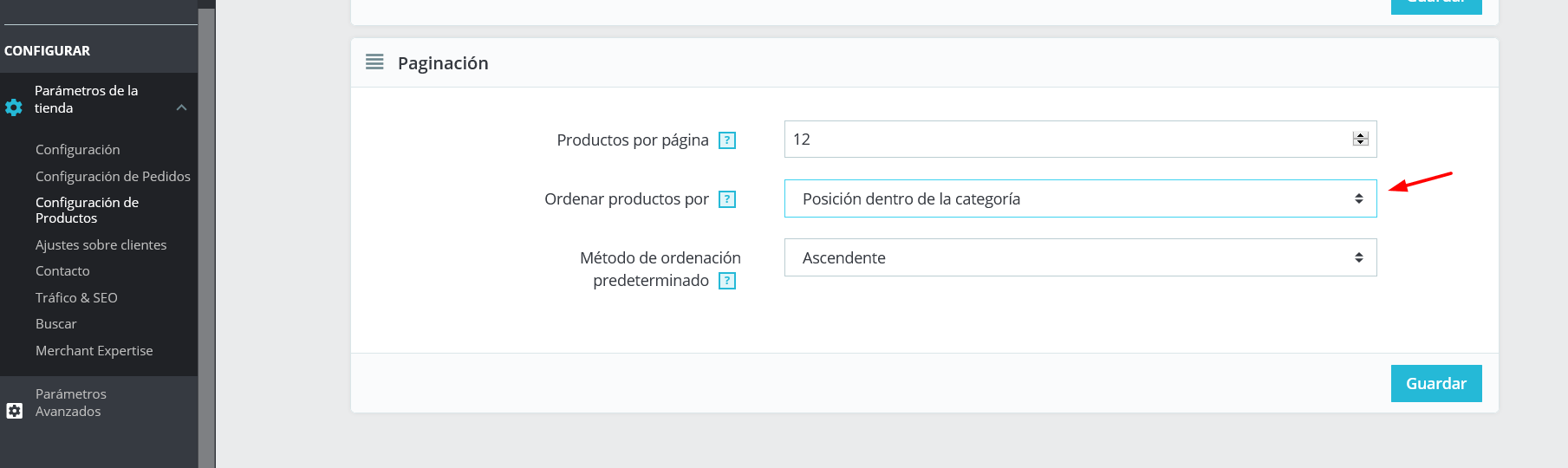

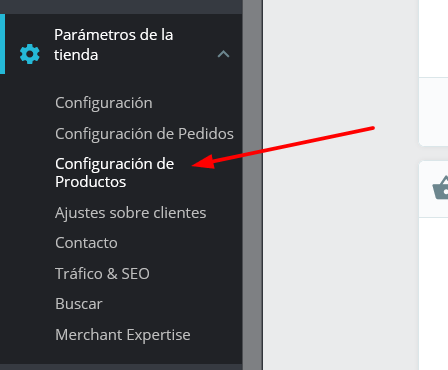

Dentro de prestashop tienes diferentes opciones donde puedes seleccionar como se ordenarán los productos dentro de tu tienda, una de ellas es ingresando al apartado Parámetros de la tienda  -> Configuración de los Productos
Screenshot
Dentro de esta sección puedes ubicar Paginación y determinar como deseas se muestre el orden de los productos en tu tienda
Screenshot

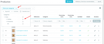

Si deseas ordenar una categoría en concreto puedes dejar el apartado anterior de Ordenar productos por Posición de la categoría, luego de ello ingresa al apartado Catalogo -> Productos

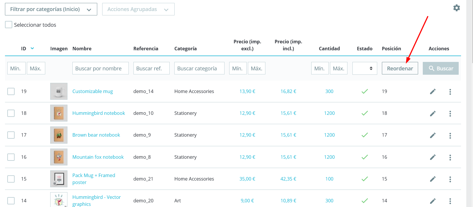

Dentro de la opción que marca filtrar selecciona la categoría que deseas organizar
Screenshot

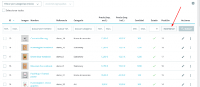

Pulsa en la opción reordenar y ve arrastrando los productos hacia la posición que deseas se muestren, una vez lo tienes organizados guarda los cambios y verifica si se muestra de la forma que deseas
Screenshot

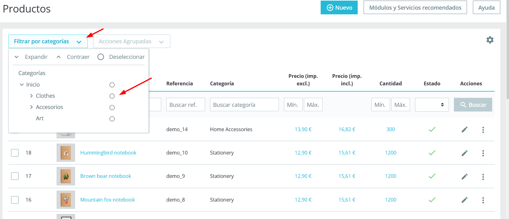

Debes seleccionar las categorías para que se active el botón, puedes anexarnos una captura de como vez la opción cuando filtras una categoría en especifica.

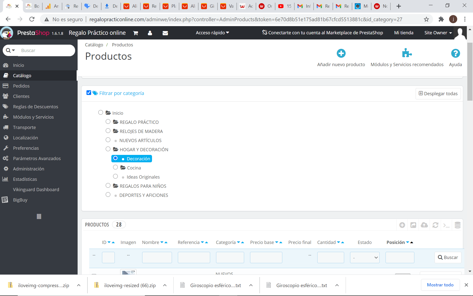

Ahí está; no sé si lo podéis apreciar bien pero la pestaña donde debiera aparecer reordenación está en blanco; será que hago algo mal...

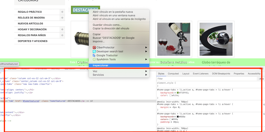

De antemano una disculpa Jesús, pero no logro identificar a qué elemento te refieres, apóyame indicándome con una flecha de señalamiento dicho elemento. Tambien sería bueno que dieras click derecho sobre el elemento que aparece en blanco y posteriormente des click en Inspeccionar elemento, tal como te lo muestro en la captura siguiente:
Captura de Pantalla 2020 12 16 a la(s) 17.37.27
NOTA: El área en rojo debe visualizarse en tu captura de pantalla.

No se si se ve bien; lo que intento es ordenar en alguna categoría en concreto, los productos de tal manera que aparezcan en primer lugar los  últimos añadidos. Algún compañero me indicó que al filtrar los productos por categoría, debía pinchar en la pestaña con el título "reordenar", pero a mí esa casilla me aparece en blanco.

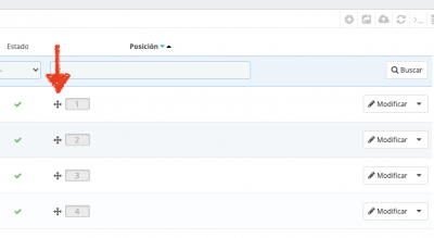

Quieres solo en la administración o que aparezca en el web ?

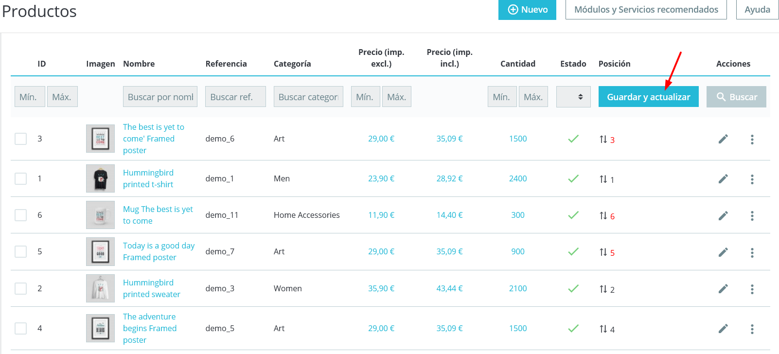

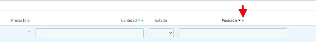

Si quieres ordenarlo en la administración solo tienes que seleccionar la categoría y pulsar en el icono de Posición, esto invertirá las posiciones que tienes ahora, es decir el último pasará al primero.
screenshot mary52.webempresa.eu 2020.12.17 11 06 21 (1)

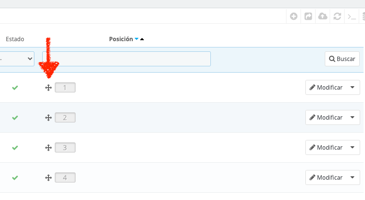

Si lo que quiere es reordenar los productos solo tines que ir arrastrandolos a las posiciones que necesites o modificando el número de posicion para moverlo a la posicion que quieras:
Captura de pantalla 2020 12 17 a las 11.11.21

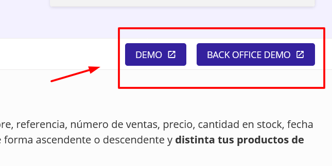

En este caso es posible que necesites un modulo que permita ordenar cata categoría individual como deseas, por ejemplo puedes verificar
-> https://addons.prestashop.com/es/edicion-rapida/8515-ordenar-productos-por-categoria-orden-visualizacion.html
Te sugiero que antes verifiques si el modulo te permite configurar todo lo que necesitas, para ello consulta con los desarrolladores y realiza todas las preguntas que consideres necesarias.
Igualmente puedes verificar la opción del demo que tienes disponible en la pagina del modulo
Screenshot
