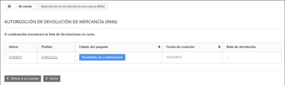

Una vez activada la opción RMA en tu back-office, el cliente puede optar por devolver un artículo (siempre que el pedido se encuentre todavía entro del periodo de validez). Para hacer esto, el cliente debe hacer lo siguiente:
.- Acceder a la sección de "Historial de pedidos" de su cuenta.
.- Seleccionar el pedido del que quiere devolver un artículo.
.- Seleccione el producto(s) que desea devolver marcando la casilla junto a su nombre(s).
(opcional) Añadir una explicación, para que el equipo de la tienda pueda entender mejor por qué el cliente desea devolver este producto.
Una vez que el formulario sea completado, el cliente hará clic en el botón "Hacer una hoja RMA", y la petición le será enviada al administrador de la tienda. La solicitud aparecerá en la página del cliente "Autorización de devolución de mercancía (RMA)", accesible desde la página de tu cuenta.
Proceso de devolución:
La solicitud de devolución aparecerá en tu back-office. Al principio, la RMA tiene el estado "Esperando confirmación".
Ahora te tocará a aceptarla o denegarla:
.- Haz clic en el nombre de la solicitud de devolución para ver más detalles.
.- Cambia el estado para continuar con el proceso de devolución o detenerlo.
Si desea detener el proceso de devolución (y denegar al cliente un reembolso), simplemente seleccione el estado "Devolución denegada".
Si está de acuerdo con que el producto sea devuelto por el cliente y sea reembolsado, sigue estos pasos:
.- Selecciona el siguiente paso en el proceso: "Esperando paquete". Con este paso se le enviará un e-mail al cliente indicándole que el producto puede ser devuelto.
.- Una vez que hayas recibido el paquete, cambiar el estado RMA a "Paquete recibido".
.- Por último, una vez que todo el proceso haya terminado (bien mediante el reembolsado el dinero al cliente o mediante la emisión de una nota de crédito), cambia el estado RMA a "Devolución completada".

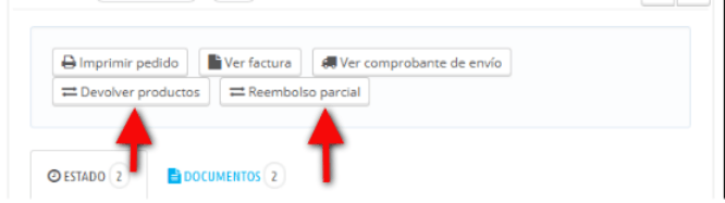

Un producto puede ser reembolsado, ya sea parcial o totalmente. Este proceso se realiza utilizando los dos botones de acción situados en la barra superior de la propia página de pedidos y no en la página RMA.
Los botones de acción cambian dependiendo del estado del pedido. Por ejemplo, una vez que el pedido está en el estado "Entregado", las opciones "Añadir producto" y "Eliminar productos" se convierten en dos nuevos botones: "Devolver productos" y "Reembolso parcial".
Nota: La devolución del producto no está activada de forma predeterminada. Para activar esta característica, dirígete a la página "Devoluciones" bajo el menú "Pedidos", y activa la opción en la sección de opciones en la parte inferior de la página. Esto se aplicará a todos los productos y a todos los pedidos.
Devolver productos. Para ser utilizado sólo cuando el cliente ha devuelto productos: una vez que el paquete ha sido recibido, debe marcar los productos como retornados en el formulario de pedido. Haga clic en el botón "Devolver productos" y una nueva columna denominada "Volver" aparecerá en la lista de productos. Marque la casilla de los productos afectados, indique la cantidad de artículos que fueron devueltos y haga clic en el botón "Devolver productos" que aparece en la parte inferior de la tabla.
Reembolso parcial. Para ser utilizado cuando necesite reembolsar sólo una parte del pedido y no todo el pedido completo, ya sea porque el cliente devuelve el producto solicitado, o simplemente como una señal de buena voluntad por un producto dañado que el cliente optó por quedarse de todos modos. Indique el monto y la cantidad para cada uno de los productos afectados, seleccione una de la opciones en la parte inferior de la lista (véase más abajo), y haga clic en el botón "Reembolso parcial" en la parte inferior de la tabla.
Cuando establezca un producto como devuelto o reembolsado, cuatro opciones están disponibles bajo la lista de productos:

A lo mejor no me expresado bien, cuando se paga con tarjeta, ya sabia que el reembolso es automático, pero quisiera saber cuando se genera ese reembolso automatico, en el momento que realizas la "devolución" o tienes que darle al boton de "reembolso parcial"
"""Devolver productos. Para ser utilizado sólo cuando el cliente ha devuelto productos: una vez que el paquete ha sido recibido, debe marcar los productos como retornados en el formulario de pedido. Haga clic en el botón "Devolver productos" y una nueva columna denominada "Volver" aparecerá en la lista de productos. Marque la casilla de los productos afectados, indique la cantidad de artículos que fueron devueltos y haga clic en el botón "Devolver productos" que aparece en la parte inferior de la tabla.""""
Y referente a cuando el clietne hace una devolución, y le doy al pedido recibido, en ningun caso me permite cambiarle a la opcion de "retornado", no aparece. He revisado todo y no aparece nunca.
Tampoco me aparece en los productos "volver"
El reembolso se genera autonómicamente cuando pulsas en el botón ' Devolver productos '
La devolución parcial se utiliza cuando se realiza una devolución por ejemplo de un solo articulo. Supongamos que el cliente compra tres artículos distintos de los que devuelve solo uno, en este caso se utilizaría la devolución parcial.
Y referente a cuando el cliente hace una devolución, y le doy al pedido recibido, en ningún caso me permite cambiarle a la opción de "retornado"
¿ Confirmaste la devolución ?, primero tienes que confirmar la devolución del paquete.
