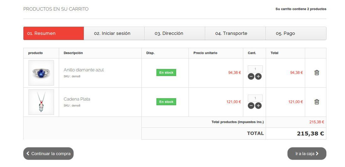

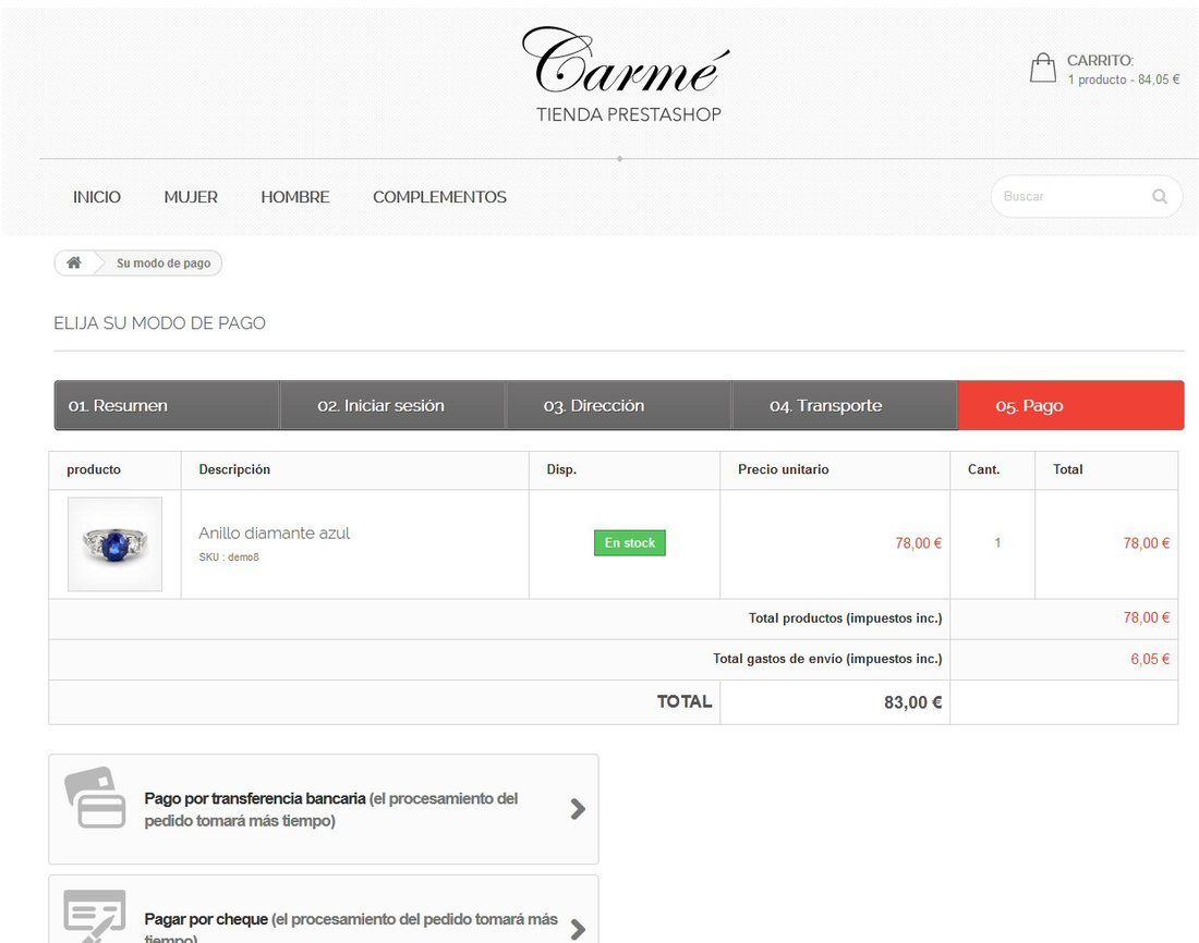

Hola, al hacer el check out, los importes con decimales se calculan bien en el módulo del carrito, en el resumen de la compra del paso 1 del inicio del checkout, pero en el paso 5 del pago tal y como se puede ver en las imagenes adjuntas, el importe mostrado no es correcto.
Creo que es un problema de visualización ya que cuando se accede por ejemplo a la forma de pago de transferencia, el importe a pagar y que se acaba pagando es correcto.

El problema es al mostrar el importe total tal y como muestra la imagen adjunta . El total debería ser 84,05€ y muestra 83€. Lo he probado con diferentes importes y siempre lo pinta mal

Hola Johny, tal y como comento, en el paso 1 es OK es en el paso 5 (PAGO) del checkout donde no funciona.
Lo he probado con varios navegadores.

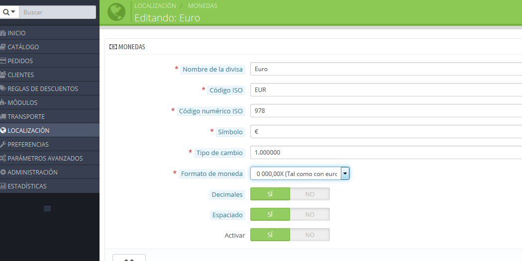

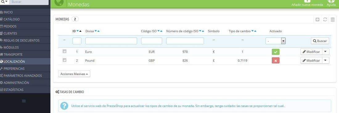

Puedes mandarnos una captura de como tienes configurado el tipo de moneda. Desde el panel de administración Localización => Monedas => Euro
Respondido : 18/03/2015 10:27 am
Respuestas: 21
Adjunto imagenes de la configuración
