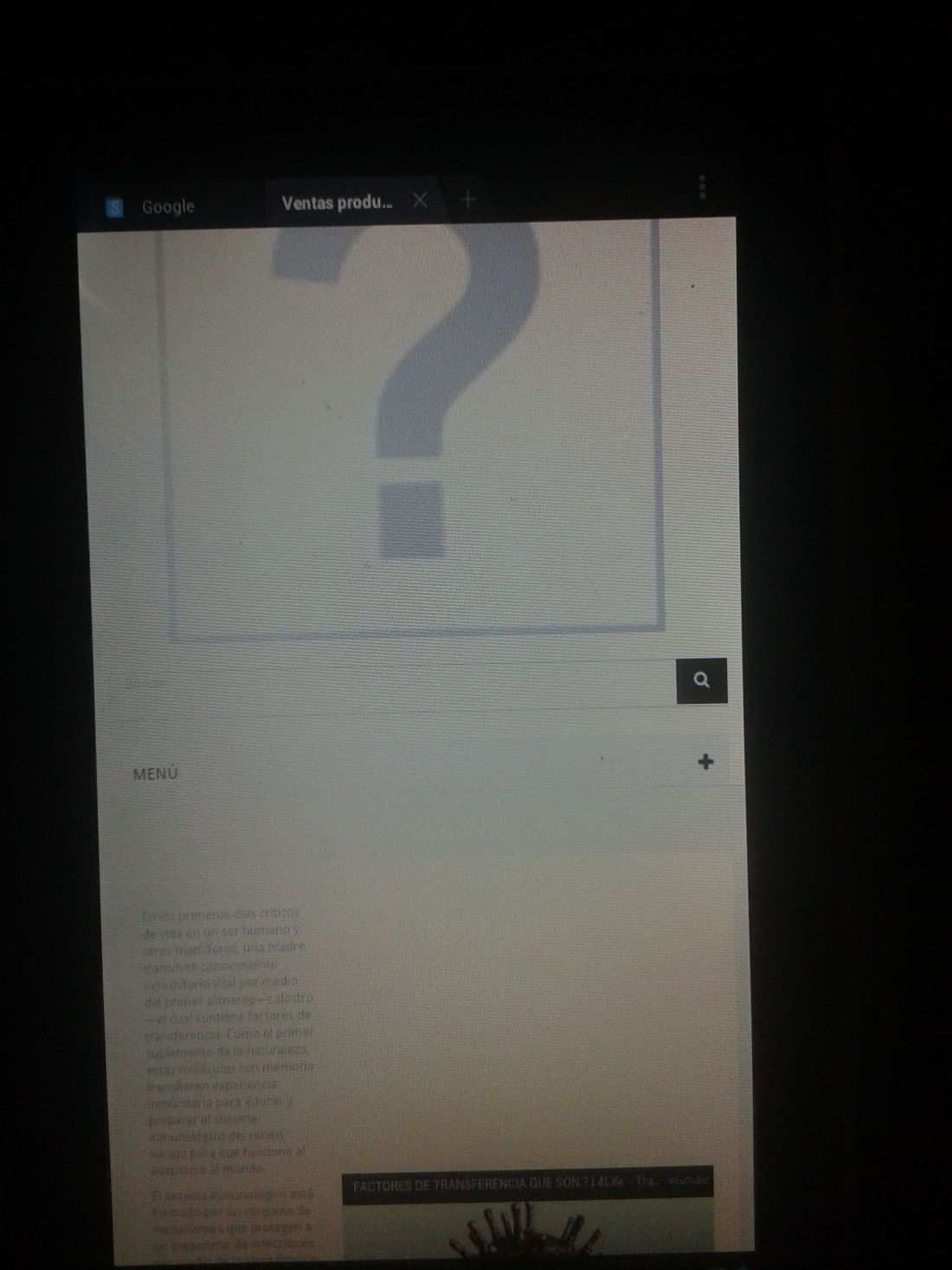

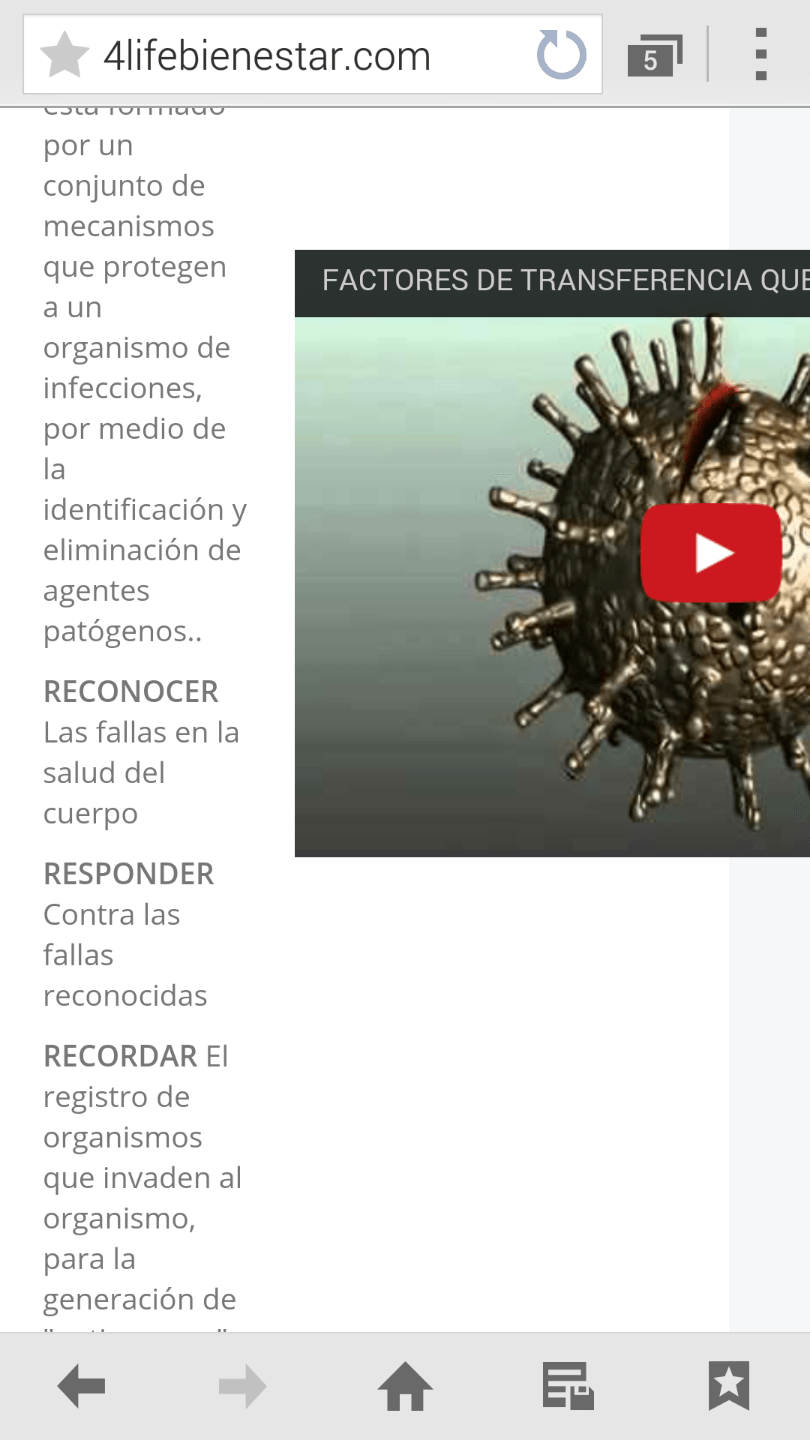

Abriendo la página con una tablead o con un celular (Android) veo una imagen con un punto interrogativo y más abajo el video.
¿Alguien podría decirme donde está el problema?

Aquí le envío la imagen.
A mi parecer, en las prueba hechas con los dispositivos Android no es que falte algo, el problema es de donde viene y porque se ve la imagen con el punto interrogativo.

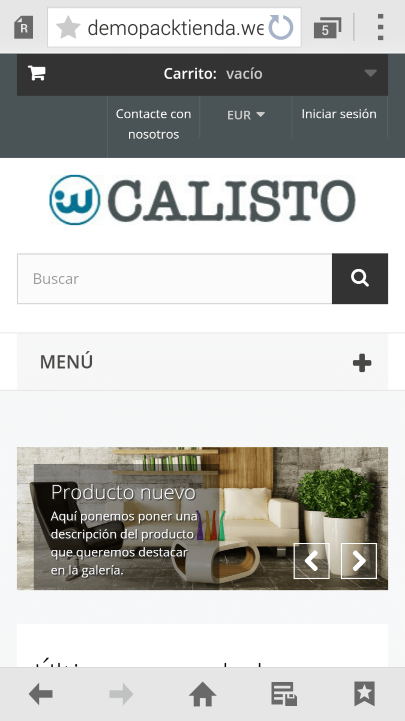

Analizo el Pack Calisto de Webempresa y veo que se comporta perfectamente en dispositivos móviles:
Pruébalo tu mismo analizando la demo nuestra de Calisto en tu móvil:
http://demopacktienda.webempresa.eu/prestashop_calisto

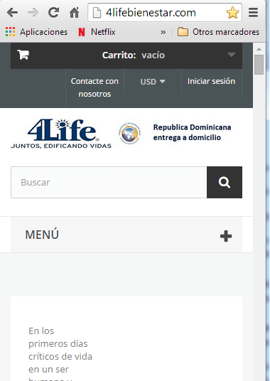

No entiendo cómo funciona el sistema "responsive" pero he notado si reduzco la imagen en mi ordenador lo más estrecha posible la pagina se reproduce perfectamente.

Lo que sucede es que el logo no se ve correctamente, debes haber cambiado el logo para móviles en prestashop, te sugiero subir nuevamente tu logo en la configuración de tu theme y dejar todo por defecto
