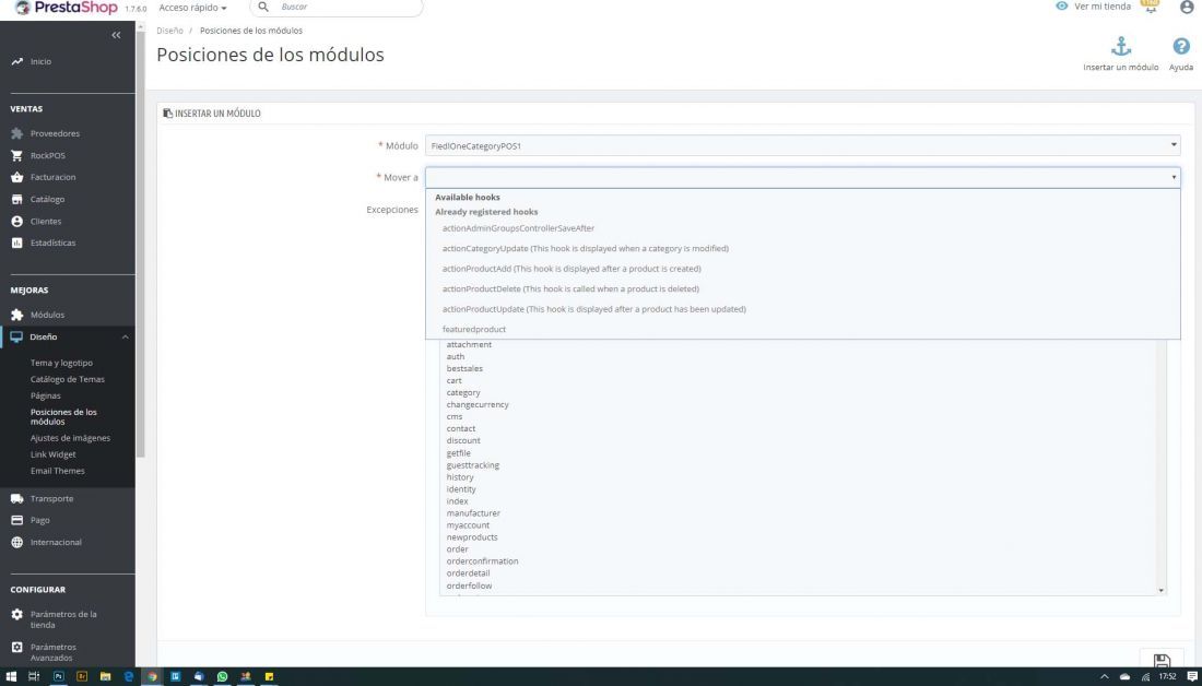

Buenas Tardes,
Hace un mes desactive unos módulos, ahora los he activado de nuevo y al intentar anclar el hook en su posición me da el error el hook no puede cargarse, al intentar completar el campo mover a... no me da opción de seleccionar ninguno porque me sale en gris las opciones, entonces sin seleccionar ninguno le doy a guardar y el error es el de la captura
Muchas Gracias por su ayuda!

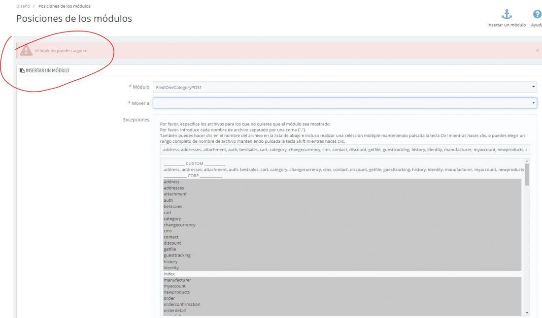

Hola Jhon,
Gracias por la ayuda, pues el módulo es de la misma plantilla que uso, funcionaba, lo desactive, y al activarlo de nuevo, no me deja posicionarlo
el módulo es: FiedlOneCategoryPOS1,
el problema es que no me deja elegir a donde mover ni rellenar ese campo, creo que de ahí el erro, adjunto captura
Gracias!

Acabo de ver que el problema es porque el módulo estaba como invisible, por eso no me dejaba agregarlo, intentaré ver si consigo solucionarlo y ponerlo en la home...
