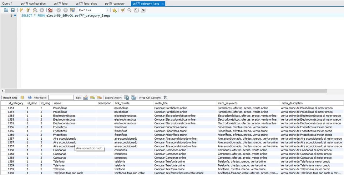

Hola, estoy tengo problemas porque con este modulo al hacer importasiones masivas de productos, no me coge los nombres de los productos, categorias...
Me di cuenta que tengo un problema con el idioma ya que mi valor en Español es el 4 y aparece el id_lang con valorees 2, 3, 1... todos menos el mio.
Como podria corregir ese problema?

Necesito modificar el id_lang de category_lang para poder poner el valor 4 que es el idioma español, porque me coge por defecto otros valores que no el 4, he probado a borrar todos los idiomas y volver a importar pero sigue pasando lo mismo. Me podeis decir como poder cambiar los valores de esa columna a 4 a traves de phpmyadmin?

El problema es que cambiarías el ID de muchas tablas, ten en cuenta que es una BD relacional y no bastará sólo con cambiar el ID del idioma, tendría que cambiar los FK de las tablas relacionadas lo cual se puede complicar.
El módulo que estas usando es de pago?, podrías consultar a los desarrolladores por qué no te detecta el ID del idioma.

Se puede cambiar el ID del idioma directamente desde la BD pero como te comenta jhon estas ID están relacionas con otras tablas y puede ser un problema el cambiarlo.

Muchas gracias por la ayuda, si los chicos de Megasur me facilitaron otra APP, etsa ya me deja seleccionar el valor del idioma. Así que todo solucionado.
