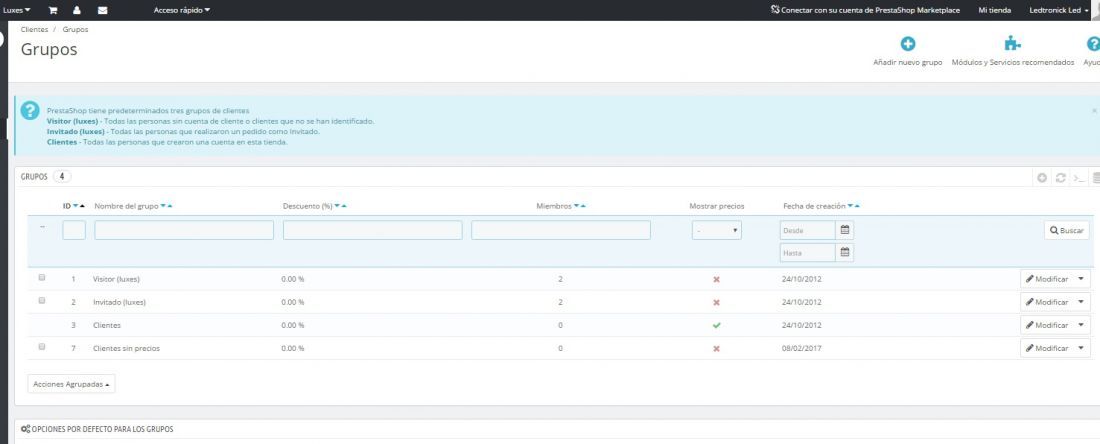

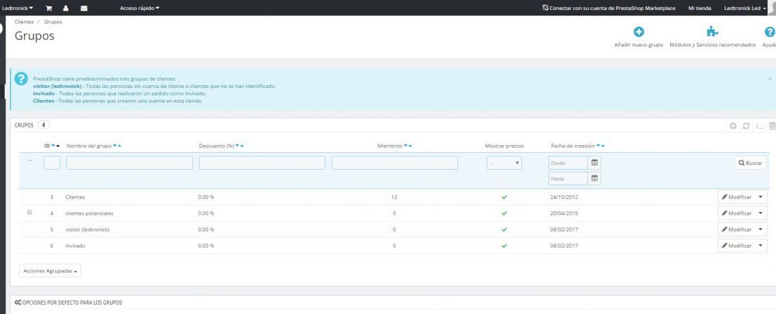

Te adjunto 2 capturas de pantalla, la primera es de mi primera tienda, donde tiene los grupos por defecto y no hay ningún problema de funcionamiento, la segunda es la que he creado los grupos invitado y visitante y tengo problemas con el menú horizontal que no muestra las categorías. Si pongo los grupos por defecto si que se muestran las categorías. Las categorías creadas están igual que las predeterminadas, se muestran todos los módulos, la única diferencia entre unas y otras es que las defecto tengo puesto que no se muestren los precios y las creadas si quiero que se muestren. No uso ningún plugin adicional.

Lo que sucede es que debes reutilizar los mismos grupos, la creaciónd e grupos no puedes asignarle el comportamiento de visitante (asi tenga el nombre visitante)
En resumen, hay 3 grupos por defecto en PrestaShop que ya tienen funcionalidad incluída, debes reutilizar estos grupos, no es posible crear otro grupo visitante.
En tu otra tienda no te aparecen los mismo grupos por defecto?

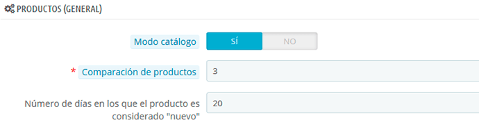

Puedes probar a dejar luxes.eu como catalogo para que no muestre los precios:
.- Selecciona el dominio luxes.eu en la administraron de prestashop para acceder a la configuración de es tienda.
.- Accede a Preferencias -> Catalogo
.- Una vez aquí verás en el primer apartado denominado 'PRODUCTOS (GENERAL)'
.- Modo catálogo: ponlo en ' SI ' y pulsa el botón de guardar situado un poco más abajo a la derecha.

si, es lo que he hecho. muchas gracias
