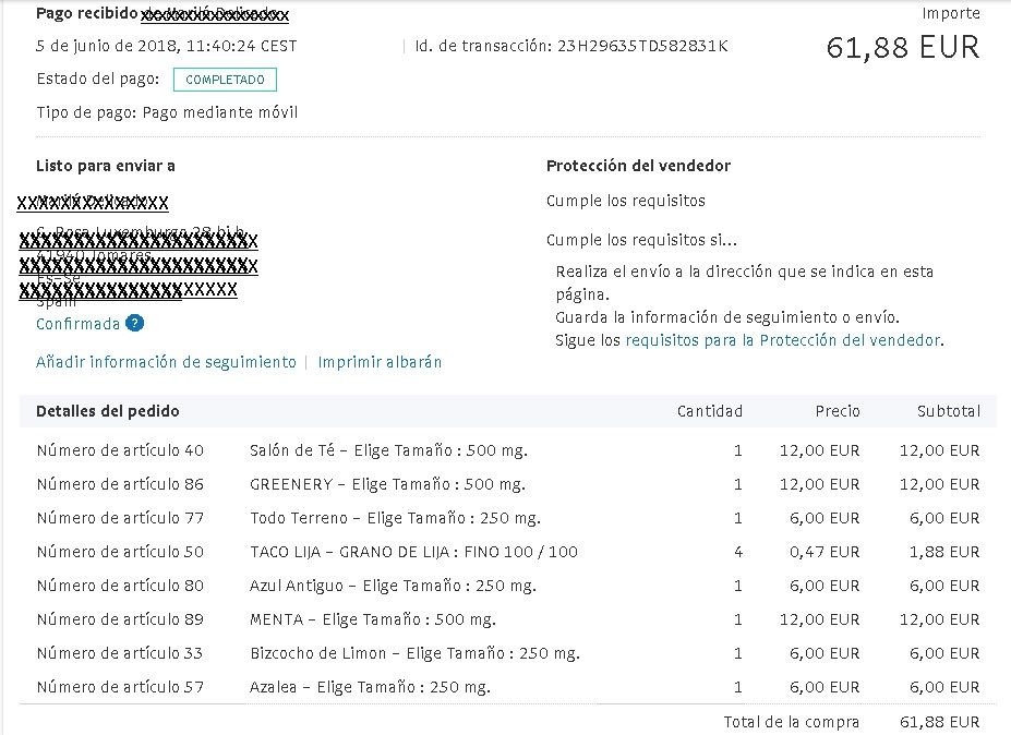

problema con el modulo Paypal ,Prestashop que no guardado correctamente la información/detalle de la transacción.

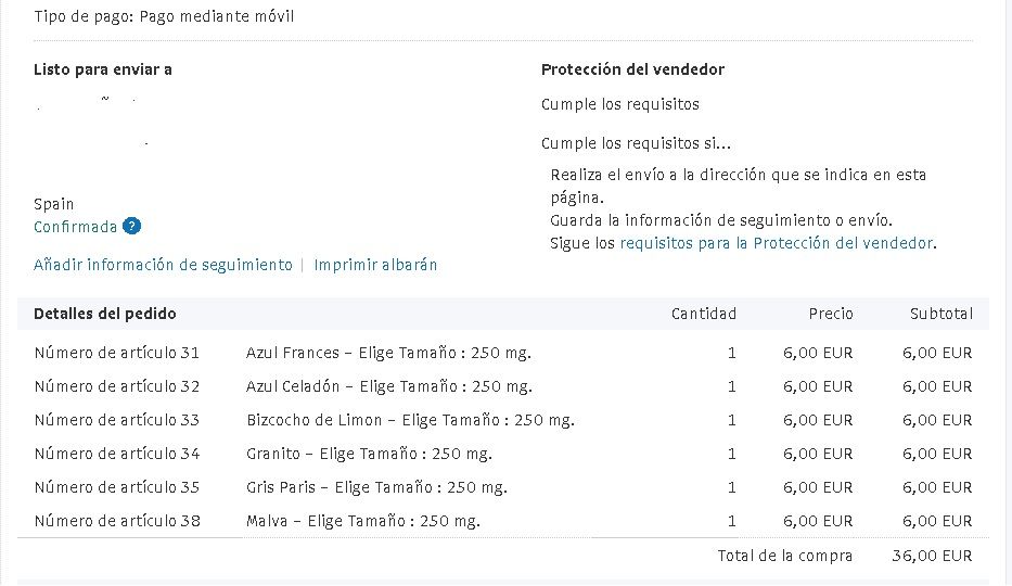

Pago Paypal 8 articulos.
Pedido Prestascho 1 articulo.
Consultado con Paypal, Respuesta:
Buenos días Gema, Perfecto, gracias por la información. Según nuestros registros, este pago en particular tiene todos sus elementos correctos:
Por lo que el problema parece ser en el lado de Prestashop que no ha guardado correctamente la información/detalle de la transacción. Te recomiendo contactar con ellos directamente:

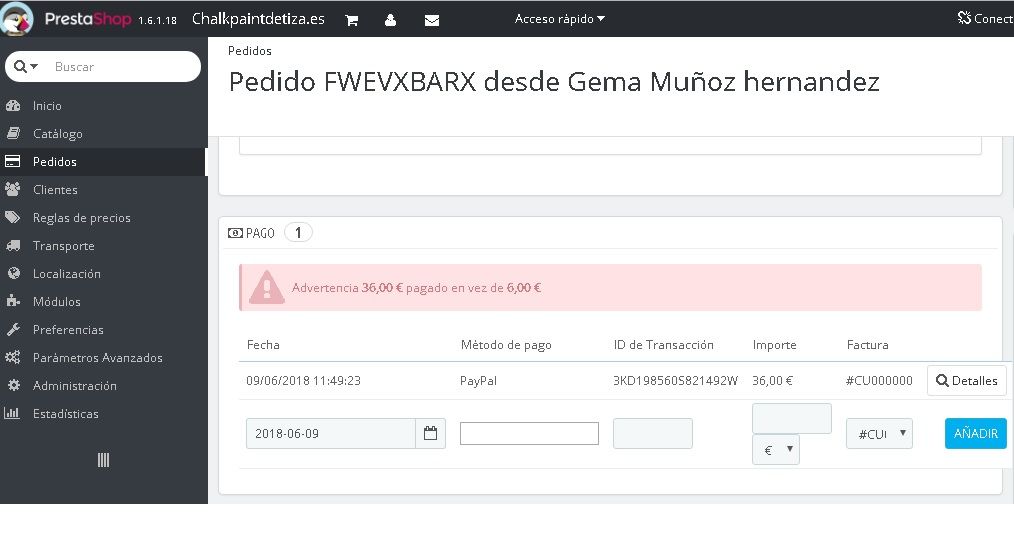

Hola, perdona pero no me di cuenta que el archivo del pedido no te lo adjunte.
Modulo: PayPal v3.11.6 - por PrestaShop - Oficial.
El pedido de Prestaschop tiene 1 artículos.
El pedido es de 8 artículos como el de paypal.

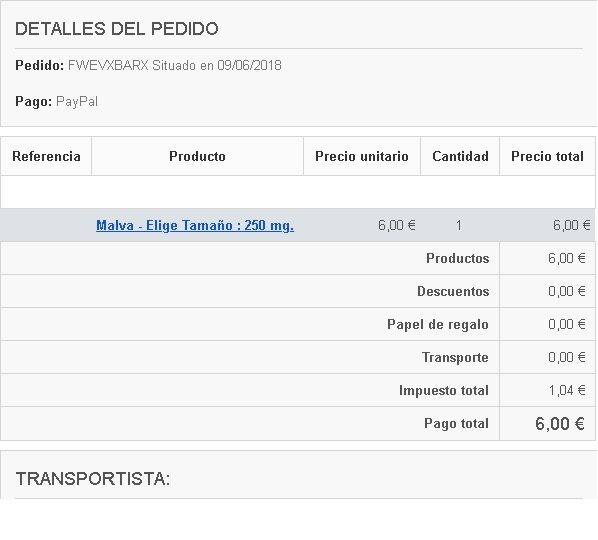

Hola, el error es con todos los pedidos que tengan mas de un articulo, los archivos adjuntos del pedido son después de la actualización.

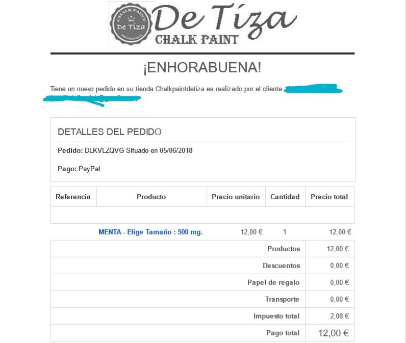

Revisando los pedido que tienes el unico que veo con ese problema es el último " FWEVXBARX " aunque el albarán de entrega se genera bien.
El otro pedido " DLKVLZQVG " veo que está bien generado con los datos correctos.

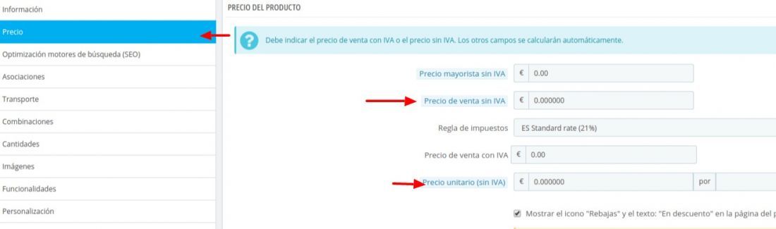

Otra posible causa es que en la ficha del producto tengas los precios a " 0 ", revisalo editando la ficah del producto y revisando el precio en el apartado "

Hola Pepe, el ultimo pedido que es el único que ves con ese error, es por que es una compra que hemos realizado para prueba, los demás pedidos los hemos arreglado añadiendo nosotros manualmente los artículos que faltaban, pues las compras realizadas por clientes son reales, y como comprenderás inmediatamente le reenviamos un correo con su pedido todo completo sin que le falte ningún artículo, pues el primer pedido que envía Prestaschop al cliente, como lleve mas de un articulo, sólo incluye uno, no le deis mas vueltas que es error de prestashop. si los precios están a cero, que están solo para Paypal? con los demás módulos de pago no hay problemas, tengo un problema con este asunto y ustedes lleváis dos días mareando, espero una solución urgente, creo que el asunto lo requiereSaludos.

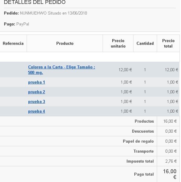

Hola¡
He creado los artículos y realizado la prueba de la compra con Paypal de 5 artículos, y los muestra todos.

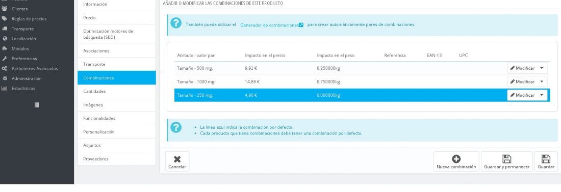

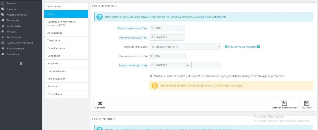

La diferencia entre estos artículos creados de prueba y los anteriores es :
Artículos de prueba el precio esta en la pestaña precio.
Artículos anteriores esta en la pestaña combinaciones.
Te adjunto impresión de pantalla.
