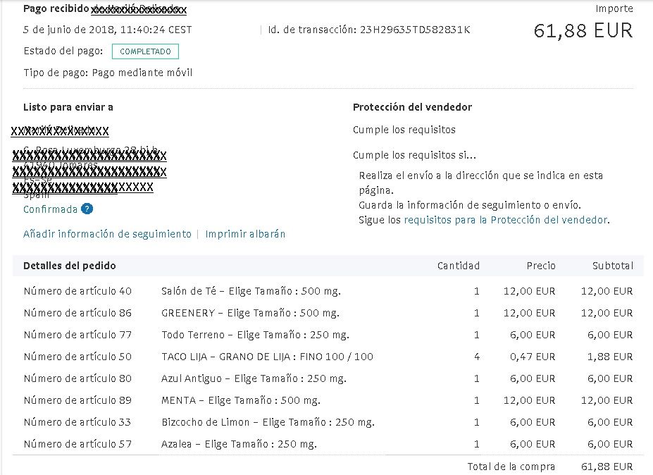

Pago Paypal 8 articulos.
Pedido Prestascho 1 articulo.
Consultado con Paypal, Respuesta:
Buenos días Gema, Perfecto, gracias por la información. Según nuestros registros, este pago en particular tiene todos sus elementos correctos:
Por lo que el problema parece ser en el lado de Prestashop que no ha guardado correctamente la información/detalle de la transacción. Te recomiendo contactar con ellos directamente:

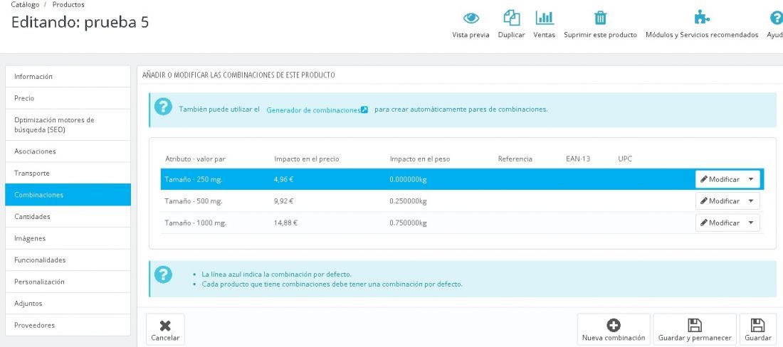

He creado cuatro artículos con combinaciones en el precio.(copiado al pie de la letra de los existentes)
Comprados con el módulo de Paypal y muestra los cuatro.
Adjunto impresión de pantalla.
Respondido : 14/06/2018 2:04 pm

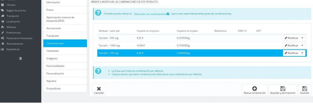

Hola, los rtículos que tienen el precio en combinaciones, están creados de esta forma:
Cree un artículo, y a partir de ese artículo copié todos los demas, tal como he creado los artículos de prueba.
