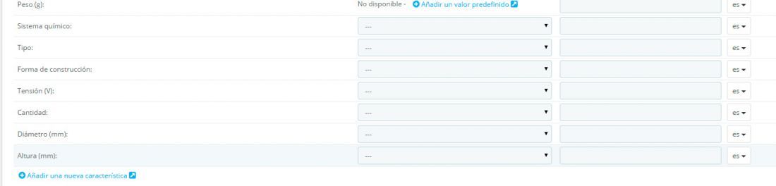

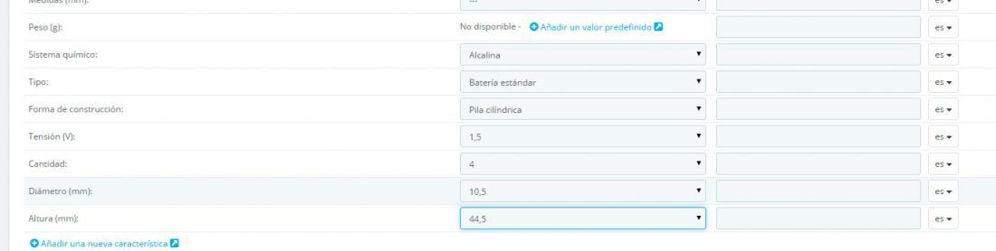

Hola Rafael, no me da ningún error, relleno las características del producto y tengo dos tipos de error.
En el primero solo me guarda 3 características y el segundo no guarda nada( ni generar la pestaña de ficha técnica).
te adjunto pantallazos.

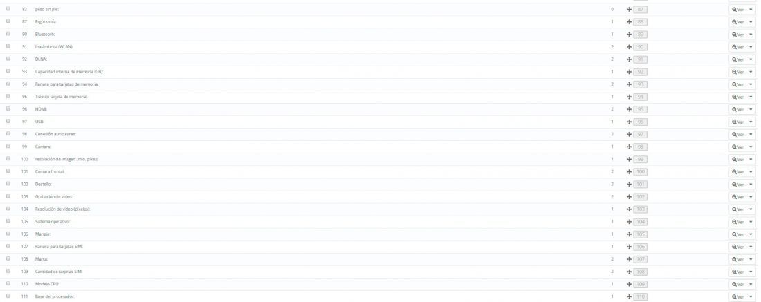

¿Qué número de características has añadido hasta ahora? Es posible que el problema se trate de un bug de PrestaShop cuando hay muchas características dadas de alta.
Respondido : 23/12/2015 3:34 pm
Respuestas: 13
tengo unas 120, pero necesito introducir alguna más. Hay alguna forma de hacerlo de otra manera.
