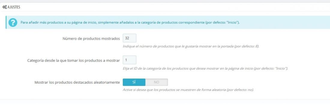

Hola María Isabel,
¿Puedes facilitar una captura de la configuración del módulo "Productos Destacados" si lo tienes instaaldo/activo en tu web PrestaShop?

Respuestas: 349
Adjunto captura...
Respondido : 29/05/2017 10:21 am

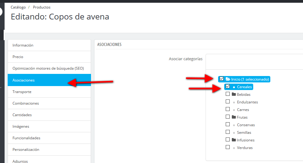

Respuestas: 42241
Hola Mª Isabel.
Para que te aparezcan mas productos en la pagina, tienes que editar la ficha de los productos y asignarlos a la categoría Inicio.
Respondido : 29/05/2017 12:54 pm
Respuestas: 349
Si tengo puestos muchos así, marcados en Inicio, pero nada, no aparecen, se sustituyen...
