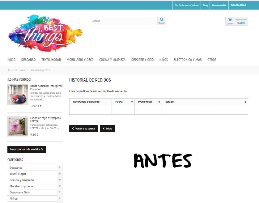

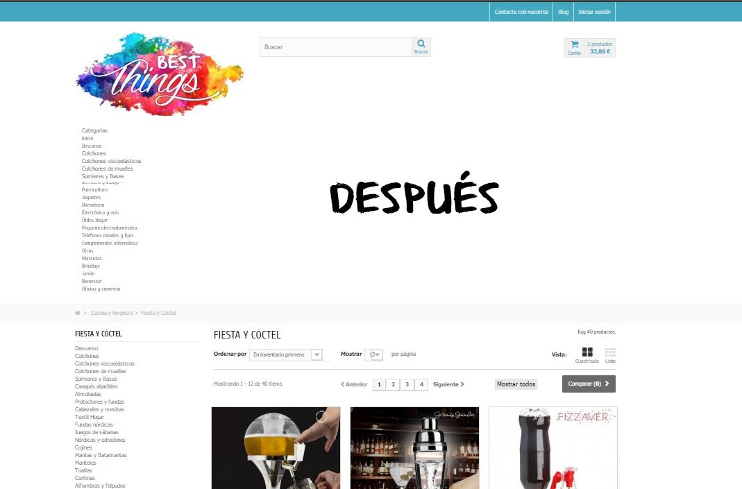

Para solucionar unos problemas técnicos en la web he estado instalando y desinstalando módulos en la plantilla Himalia que es la que utilizo. Al hacer unas pruebas he tenido que seleccionar la plantilla por defecto, y al volver a la Himalia el menú horizontal de categrías así como el menú de categorías vertical han perdido el formato por completo (el menú no aparece, salen sólo las categorías completamente desplegadas, y en el menú de categrías vertical izquierdo lo mismo).
¿Podéis decirme cómo puedo solucionarlo sin recurrir a copias de seguridad (he hecho cambios importantes hoy que no figuran en las copias de seguridad). Adjunto ss.

Hola Beatriz, Buenos Días.
Según veo en tu web el menú lo tienes insertado en la posición displayTop y tiene que estar en la posición displayHeader
.- Accede a Módulos -> Posiciones de los módulos
.- En el desplegable superior ' Mostrar ', selecciona ' Menú superior horizontal '
.- Edita el modulo pulsando en Modificar
.- Despliega ' Mover a ' y selecciona ' displayHeader '
Comprueba los resultados y nos comentas.

Hola de nuevo Pepe.
He hecho lo que me has dicho y el menú ya aparece como toca, gracias! No obstante los estilos del menú de categorías de la izquierda siguen igual. Antes aparecían como en la SS que adjunté, desplegables y con un estilo, y ahora es un listado normal de categorías y subcategorías.

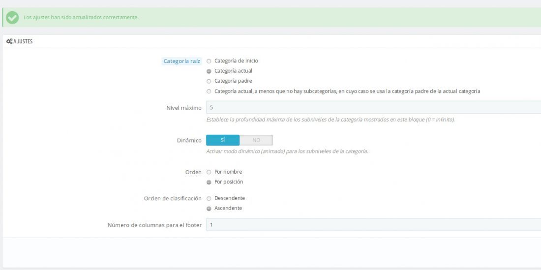

.- Accede a Módulos y Servicios
.- Edita el modulo ' Bloque de categorías '
.- Categoría raíz: Categoría actual
.- Dinámico: deja activado en SI
Si ves que los resultados no son los que deseas, indícanos que versión de prestashop tienes instalada para poder ver los archivos del modulo.
Respondido : 18/10/2016 11:25 am
Respuestas: 17
Hola de nuevo.
Ese parámetro fue uno de los primeros que comprobé. Está marcado tal y como indicas. La versión de Prestashop que utilizo es 1.6.1.4.
