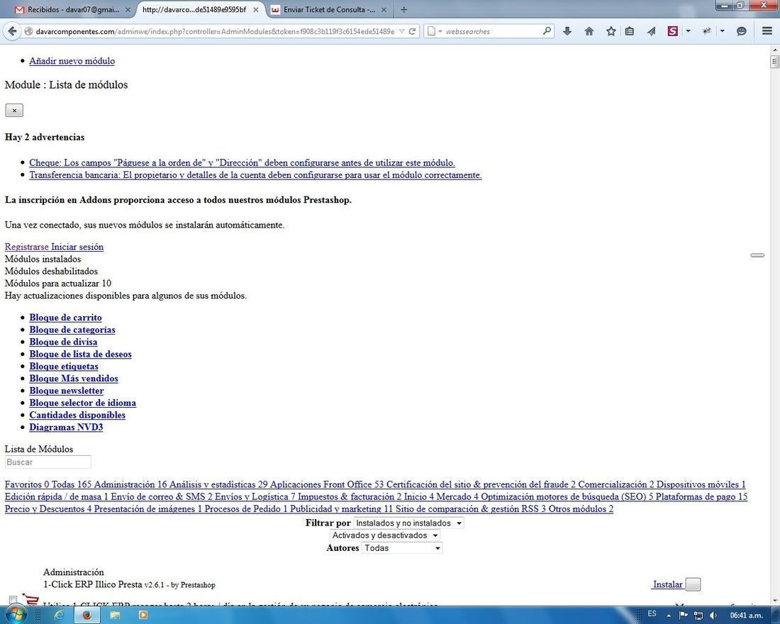

Buenos dias estoy tratando de ingresar a los modulos de prestashop desde el backoffice pero no me los carga y me sale una pantalla de error como la que envio en la captura, que podria ser, muchas gracias.

¿Esto te ha ocurrido siempre o ha sido a partir de un determinado momento? En caso de que sea lo segundo tendrías que indicarnos que cambios has podido aplicar en tu PrestaShop últimamente: actualización de PrestaShop, cambios en el código, agregar módulos nuevos, etc.
Respondido : 26/02/2015 3:21 pm

En realidad me acaba de suceder instale la plantilla desde las opciones que vienen en los pack de webempresa y me aparece de estaforma cuando trato de ingresar a los modulos, lo extraño es que hace un par de dias instale otra plantilla de prestashop y me funciona muy bien, no me da el mismo problema.

Puede que se trate de un problema con el instalador de la plantilla. Prueba a instalar un nuevo pack del mismo tipo en otro directorio y comprueba si ocurre el mismo problema. De ser así infórmanos para que podamos revisarlo.

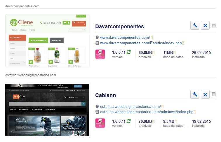

Pablo volvi a realizar la instalacion, y resulta que ahora si me carga los modulos correctamente, pero al accesar a los modulos no lo puedo hacer mediante el link que me genero la instalacion para accesar al panel de contro de prestashop con este link www.davarcomponentes.com/Estetica/index.php, porque me abre la pagina web que viene abajo en la captura que te envio, y para accesar al panel de control de prestashop debo cambiar el link que te mencione arriba por www.davarcomponentes.com/adminwe/index.php, osea cambiarle la palabara Estetica por adminwe, y de esta forma si puedo accesar, pero ahora me preocupa que me cargue otra pagina que no tiene nada que ver, adjunto captura.

Prueba a eliminar la instalación que ha realizado recientemente y instale un nuevo pack en otro directorio y comprueba si ocurre el mismo problema.

Hola Julen ya realice lo que me indicas y se instalo correctamente sin ningun problema. El problema que tengo es que al momento de volverlo instalar en el mismo directorio davarcomponentes.com el enlace que me origina es www.davarcomponentes.com/Estetica/index.php, y cuando acceso al link me carga la pagina web de otro cliente que tengo en el hosting, para poder accesar tengo que escribir www.davarcomponentes.com/adminwe/index.php, pero lo que no quiero es que me cargue la pagina.
Actualmente no tengo nada que respaldar en ese directorio, pero no puedo borrarle todos los archivos desde el cpanel /administrador de archivos porque es el directorio principal y luego borro archivos que no se cuales son.

El problema que veo es qeu tienes dos sitios web en una ruta similar
Ten cuidado que siempre que crees un subdominio este crea una carpeta con el mismo nombre del subdominio, en tu caso estetica, y también puede accederse como directorio
Con cual de los packs te quedarás?, con el de Arce o Cilene?

Como podria solucionarlo, te comento es que el pack Arce lo estoy trabajando en el subdominio estetica.webdesignercostarica.com, para una vez lo termine de editar utilizarlo al dominio que tambien tengo con ustedes Contenido solo visible a usuarios registrados, como lo podria solucionar, gracias.

Verifica con el administrador de ficheros de tu cPanel si los Packs se encuentran en directorios separados. De ser así simplemente tendrias que desinstalar el ultimo pack que instalaste.

Están instalados en directorios diferentes el Arce esta instalado en el su dominio estética. Webdesignercostarica.com y el Cilene en el directorio dominio davarcomponentes.com

Como nos as indicado están instalados en directorios diferentes. En este caso, procede a desinstalar desde el cPanel el ultimo pack que instalaste y comprueba que desde el administrador de ficheros se elimino la carpeta de dicho pack.
Una vez realizada la desinstacion, instale de nuevo el pack. Como le recomendó Jhon a la hora de crear un subdominio este crea una carpeta con el mismo nombre del subdominio, Por lo tanto es recomendable utilizar diferentes nombres.
