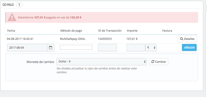

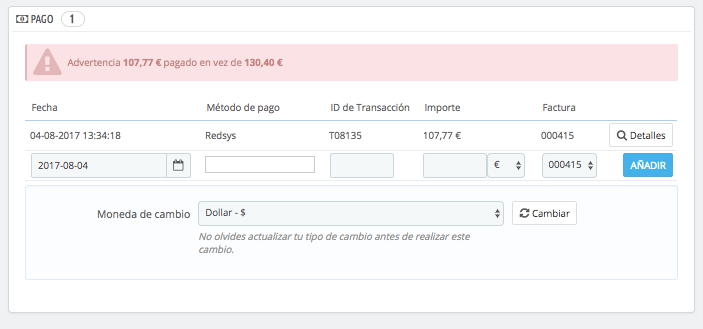

Hace tiempo que vengo arrastrando un tema el qual ya no puedo dilatar más en el tiempo.
Tengo problemas con Redsys, el tema es que de repente va bien, luego de repente empiezo a recibir errores de pago del estilo "ea ha cobrado xxx en vez de xxx". Aun así hay pedidos en los cuales se registra correctamente pero en el tpv se cobra sin iva. He intentado borrar y volver a instalar el modulo de redsys (que vosotros me recomendasteis dados los problemas que tuve con este modulo y el SSL) pero aún así tengo problemas con el IVA .
después de investigar e investigar, acabo de tener el mismo problema con otro módulo de pagos diferente a Redsys, con lo que me cabe pensar que no es el módulo si no que es algún fallo general, que hace que en algunos pedidos no se cobre el IVA (ahora ya prácticamente en todos).
El tema es que presta sabe el total a pagar, pero al salir de presta y pagar en la plataforma (Redsys o similar) el pago devuelve sin IVA.
Estoy problemas los vengo teniendo des de que instalé el SSL por primera vez (contratado con vosotros) así que empiezo a pensar que es alguna incompatibilidad con el mismo. (He leído problemas de incompatibilidad con módulos de pago)
La verdad es que es muy engorroso y poco serio estar reclamando a los clientes el IVA a parte. Necesito solucionarlo cuanto antes, hace meses que me pasa.
Dejo un par de pantallazos con el error.
