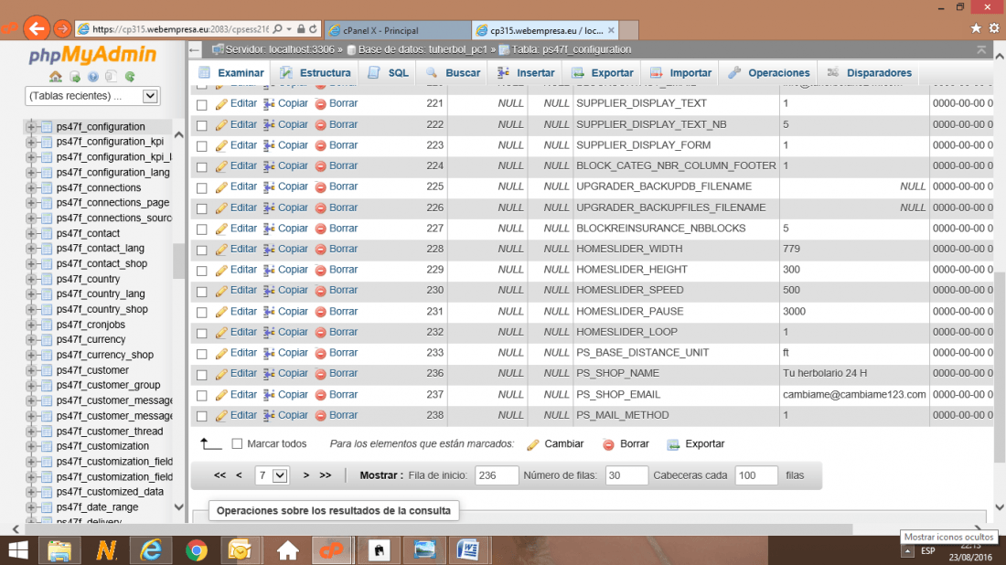

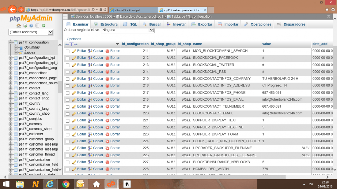

Buenas noches, sigo con el problema de cambiar mi portal/ cms.
He modificado las bases como me indicaron pero me contestan que mejor me puede ayudar un técnico del foro, puesto que aparece el nombre de la tienda en las bases pero no en la tienda.
Por favor, lo pueden revisar??

Entiendo que no se guardan los cambios, verifica si el siguiente enlace te es de utilidad:
https://www.webempresa.com/blog/solucionar-el-error-por-que-no-guarda-los-cambios-en-los-contactos-de-la-tienda-en-prestashop.html

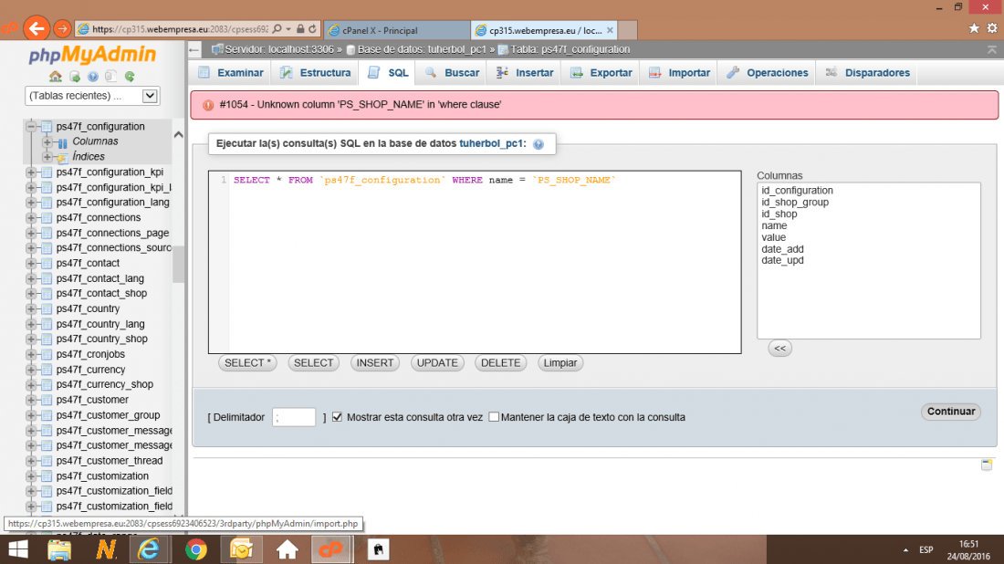

-he leído el enlace y he seguido todos los pasos. Se como se llama la base de datos ( ps47f), ingreso en sql y en configuración y hago la consulta pero me da este error:
#1054 - Unknown column 'ps_shop_name' in 'where clause'
( ADJUNTO ERRROR)
No tengo ni idea de programación ni de bases de datos, y no consigo dar con la solución.
Muchas gracias de antemano.

HOla
La consulta debe empezar con un SELECT, es decir :
SELECT * FROM ps47f_configuration WHERE name = 'PS_SHOP_NAME'
Respondido : 24/08/2016 6:53 pm

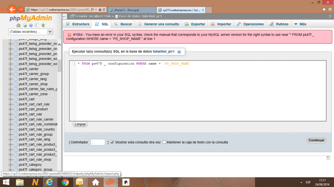

Buenas noches,
Acabo de ver la respuesta y no me ayuda mucho pq asi lo había puesto.
Ya no se que revisar.
En la respuesta pone que tengo q poner yo el nombre de la base de datos, y a mi me aparece bien. No tengo que cambiarlo.
Al hacer la consulta me da un error que adjunto, que creo que pone columna 1054 desconocida.
Creo que habrá algo que ya esta correcto, por eso aparece el nombre de la base de datos, pero no esta bien en los dos sitios.
Agradezco s ayuda.
Muchas gracias.
Respondido : 24/08/2016 10:34 pm
Verifica nuevamente la sentencia que te envió Jhon, estas aplicando comillas simples sobre el nombre el nombre de la tabla y esto no es correcto.
Respondido : 25/08/2016 12:48 am

Buenas tardes, por favor, me podeis explicar que comillas tengo que aplicar? Estoy poniendo un acento, porque veo que cuando lo pongo la frase cambia de color, pero como ya he dicho antes, no tengo ni idea de programación. No se cuales son los símbolos que se usan normalmente.
Gracias;
