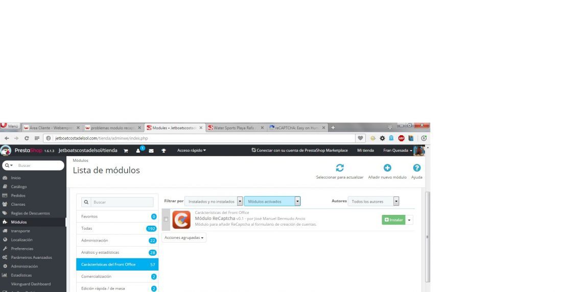

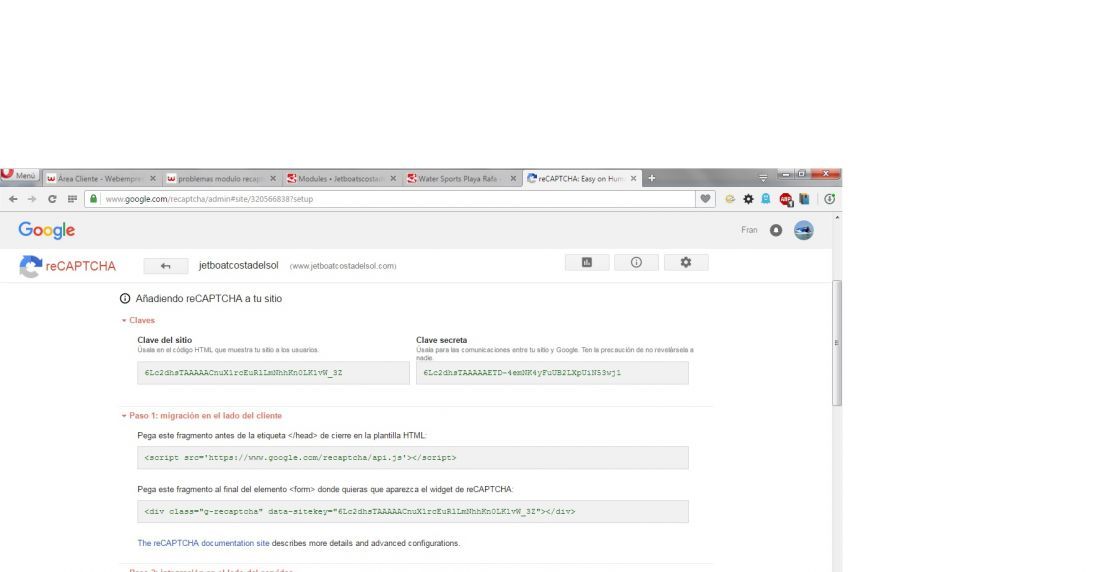

Respuestas: 26
Gracias Pepe por tu rápida respuesta.
La api la tengo configurada. Adjunto imagen
El modulo recaptcha que tengo es el que me venia con el pack webempresa. El caso es que ahora lo tengo desinstalado, pero la configuracion solo me pide la clave publica y la privada
Gracias y un saludo
Respondido : 22/03/2016 1:05 pm
Entiendo que el problema lo tienes cuando el recaptcha esta activo.
Este módulo recaptcha que envías en tu imagen es un módulo estandard de PrestaShop
Has probado resintalar el módulo, al parecer tu theme tiene una referencia a este mó dulo por eso te aparece el error cuando esta desinstalado, sin embargo prueba limpiar cache o deshabilitarla para asegurarte de qeu tu theme hace referencia .
Deshabilita también la compresión html , css y javscript y el módulo de cache qeu estas usando.
Luego cuando lo instales nuevamente tendrás que configurar las claves pública y privada, no es necesario otro dato para la configuración.
