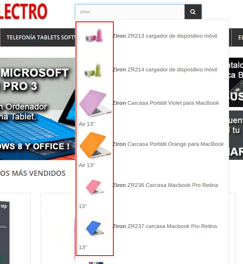

Otra cosa, se podria hacer que la alineación de las lineas de texto partan de la derecha de la imagen (como la primera) y no de abajo (como la segunda), para textos mas largos. (mando foto) Así cabrian en dos lineas practicamente cualquier titulo de producto.
Inicialmente le he puesto 600 en vez de 400 para evitar esto anterior, (pensando inicialmente en una sola linea pero no se si habria problemas al usar la busqueda en los móviles.
Se podria cambiar tambien el tamaño del texto de los resultados? Incluso el que aparece antes de escribir nada, siempre he querido cambiarlo ya que es muy pequeño.
Muchas gracias y saludos.

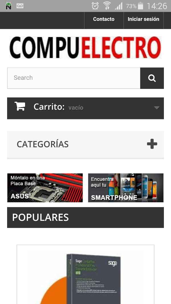

Hola Enrique,
Antes de seguir ampliando el tamaño del buscador deberías analizar como se visualiza en los dispositivos móviles, para no llevarte sorpresas y hacerlo tan ancho que desborde por la derecha.
Respondido : 31/05/2015 9:05 pm
Respuestas: 363
Si que se ve bien, pero en 400 como ya dijo Jhon. Por algo lo dijo. Lo acabo de probar con mi movil que no llega a las 4" y no tendrá eso, unos 480x854 de resolucion. Asi que perfecto. En uno mas grande y con mas resolucion, se verá perfecto.
Se queda justo al filo derecho. Si pudiesemos mover algo a la izquierda el desplegable de resultados seria perfecto. Y si no pues nada.

Que cosa mas bonita. Muchisimas gracias. Esto es otra cosa. On mando foto.
Pero fijaros lo que digo del texto cuando se sale. Os mando otra foto.
Lo suyo seria que estuviera en dos lineas y que aparezca la primera alineada con la parte superior de la imagen y la siguiente mas o menos por el centro, de tal manera que entre ésta y la primera del siguiente resultado tenga una en blanco o un espaciado interlineal mayor.
Quisiera saber tambien como cambiar el tamaño del texto por si tengo que reducirlo un pelín.
Con eso me doy con un canto entre los dientes y agradecido. Ya que endiendo que pedirle mas cosas pues hubiese buscado un modulo de pago.
Gracias de nuevo a todos y falta el remate.
Respondido : 01/06/2015 3:50 pm
El problema es que el módulo tiene una estructura que no ayuda mucho a lo que quieres ya que el texto esta mezclado con la imagen y no hay ninguna etiqueta que ayude a diferenciar el texto
Lo que se me ocurre ya que podría mejorar en algo es alinear el texto a la derecha y la imagen hacerla flotante a la izquierda, por ejemplo
.ac_results li{
	text-align:rigth;
.ac_results li img{
	float:left;
El tamaño del texto lo puedes cambiar en ac_results li agregando font-size, te sugiero revisar algo de CSS si vas a seguir haciendo cambios
Respondido : 01/06/2015 9:28 pm
