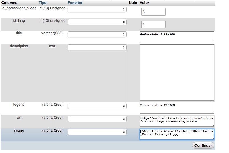

ES muy probable que a nivel de BD aún no cambie los valores del ancho del slide, para asegurase de esto, ubica desde modulos => modulos => slider , luego en la configuración verifica si tienes los valores correctos, asegurate de cambiarlos, sino se pueden cambiar tendrías que hacerlo a nivel de BD ya que hay un bug con los dobles registros en prestashop

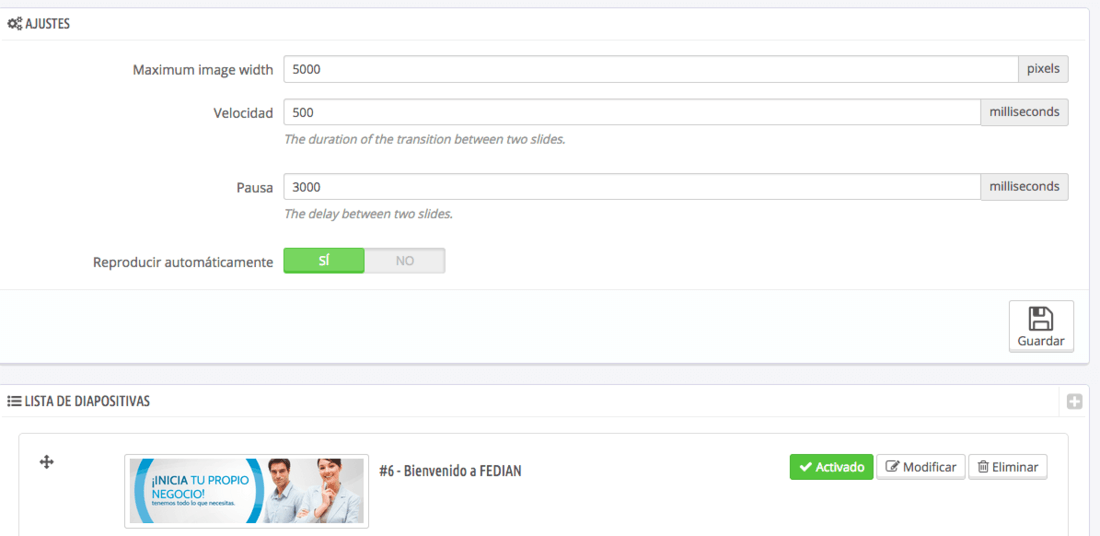

¿Es posible una captura actual de la configuración de tamaños del módulo del slider?
Respondido : 14/02/2015 6:16 am
Respuestas: 37
La he tenido de 1160 y ahora de 5000 y no cambia la resolucion del slider en el front

Todo parece indicar que tienes un duplicado en un registro de tu base de datos. Vete en tu panel de control CPanel al phpMyAdmin.
En la parte izquierda selecciona la base de datos que estás utilizando en tu web. Ahora pulsa en la pestaña SQL de la parte derecha, pega el siguiente código, reemplazando # por el prefijo que tengas en tus tablas y pulsa en el botón Continuar:
SELECT * FROM #_configuration WHERE name = 'HOMESLIDER_WIDTH'
Comprueba si se muestra más de un resultado. De ser así pulsa en el enlace borrar que tenga el value 779 y comprueba si así se soluciona el problema.
Respondido : 16/02/2015 12:40 pm
Respuestas: 37
Eres un crack!! esa era la solucion tenia un registro duplicado ! saludos
