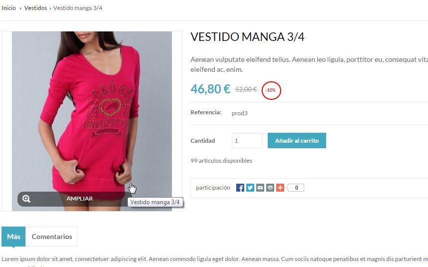

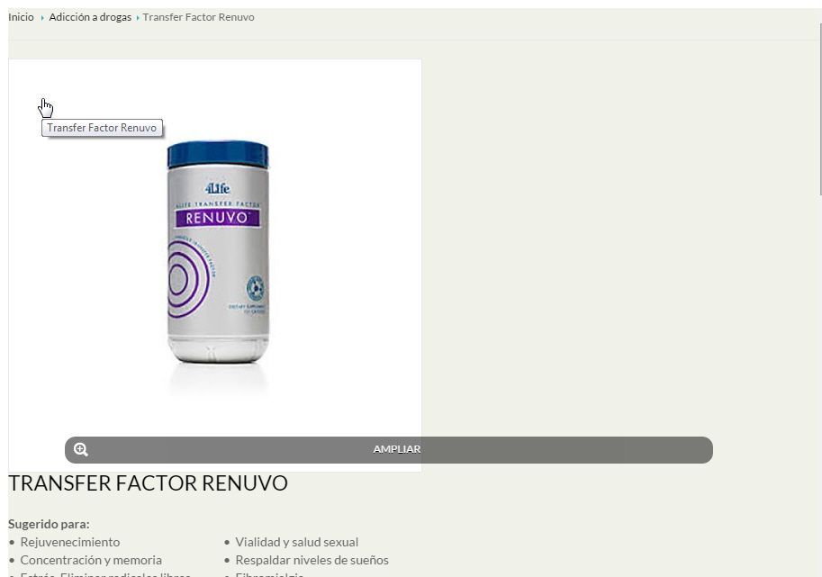

Siento de verdad molestar con algo que seguramente provoque yo personalmente.
Yo quisiera volver a restablecer la "vista rápida" del producto que tenga la misma estructura del "Detalle de Producto", pero no sé cómo hacerlo.

Realizaste alguna modificación en el código de algún fichero?
En el caso de ser positiva la respuesta lo mas rápido seria instalar el mismo Pack en un directorio de prueba para re-emplazar el fichero que modificaste. Otra opción seria recuperar una copia de seguridad de una fecha anterior.

He instalado otro Pack BestBuy
Ahora si alguien me dice cual es el modulo (como se llama) de la vista rápida del producto, yo podría intentar a resolver mi problema.

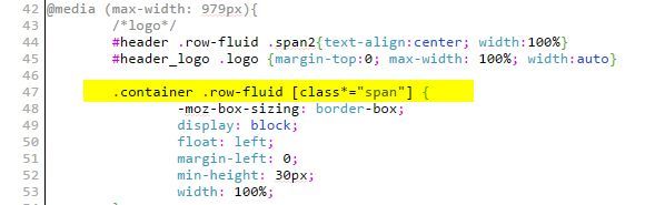

Prueba a editar el archivo themes/leobuy/css/theme-responsive.css y, previa copia de seguridad del mismo, cambia la línea 47:
.row-fluid [class*="span"] {
por esta otra:
.container .row-fluid [class*="span"] {
De esta forma se tendría que ver mejor la vista rápida.

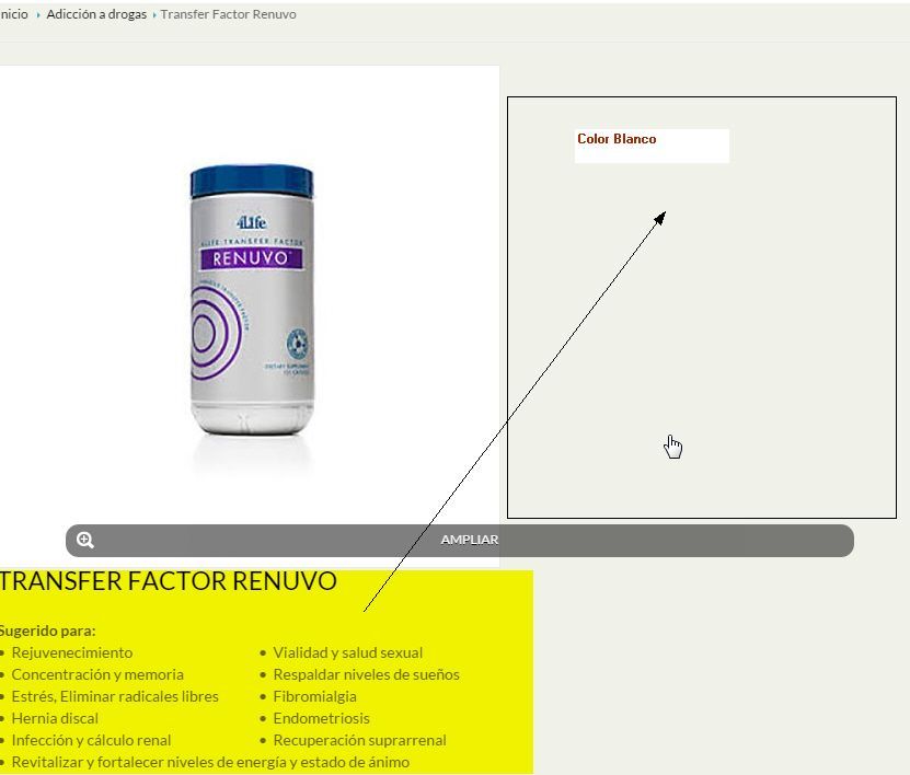

funciono, solo se quedo el color gris. Podrías decirme como lo cambio en blanco como originalmente?

Hola Leandro
Lo más aproximado que puedes hacer es , ubicar el archivo :
/MyBestBuy/themes/leobuy/css/global.css
Agregar el siguiente código
body>div{
	background:white!important;
Otra opcion sería poner
body#product{
Pero entonces cambiará el fondo principal al consultar el detalle de un producto
También tienes la opcion
body{
Con esto se verá siempre fondo blanco
El problema es que el popup muestra lo mismo html que el fondo principal y si cambias uno se cambia también el otro
Respondido : 06/10/2014 5:14 pm

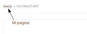

Probé las tres opciones y funcionan todas, sin embargo en la parte arriba (ver captura) le falta la opción de cerrar la ventana y se puede abrir la pagina inicio dentro el mismo PopUp. Esto podría causar confusión a los usuarios.

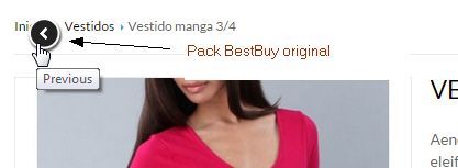

Como ya dije tengo instalada otra versión de BestBuy sin hacerle hecho ningún cambio.
Mi pregunta es: ¿Sería posible cambiar este modulo (PopUp) con el original? Naturalmente sin tener que hacerle otros cambios y si eso podría hacerlo yo mismo.

He probado lo que dices pero no es posible cargar el inicio ya que siempre aparece una flecha de navegación y no permite cargar el inicio en el popup
Si tienes otra instalación de bestbuy puedes probar sobreescribir todos los archivos del theme bestbuy, has una copia de seguridad por las dudas ya que perderás todas las modificaciones CSS

Tu tienes razón funciona perfectamente, ya así es como tiene que ser
No sé que pasó pero antes de contestarte lo probé mínimo 3 veces. (ver mi screenShot)
