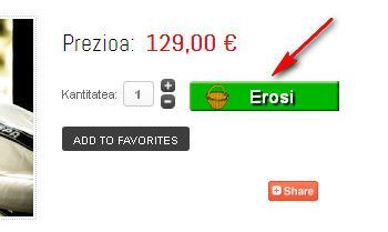

El caso es que en euskera me lo coge bien del archivo de lenguaje .ini pero en español no se de donde narices lo toma.

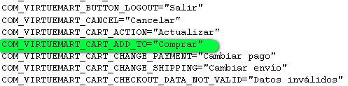

He buscado por sentencias, por valores con el buscador en el cpanel, he mirado tropecientos archivos .ini, php y yo que se que más. Supuestamente debería tomar ese valor de aquí:
Y no lo hace. El caso es que en euskera está bien
Y en español no puedo cambiarlo y quiero que aparezca solamente la palabra "comprar"

Sí, está todo mirado. La captura es del archivo "languagees-ESes-ES.com_virutemart.ini"

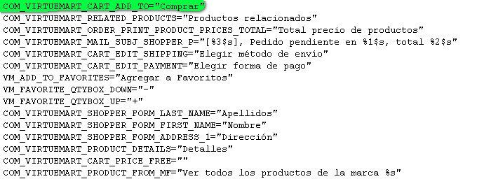

Pues por fín he encontrado la condenada sentencia. Se encontraba en una carpeta llamada "override" en "Language" ya lo he cambiado y funciona.
No tengo muy claro cual es la función de esta carpeta ya que solo contiene sentencias para virtuemart.
