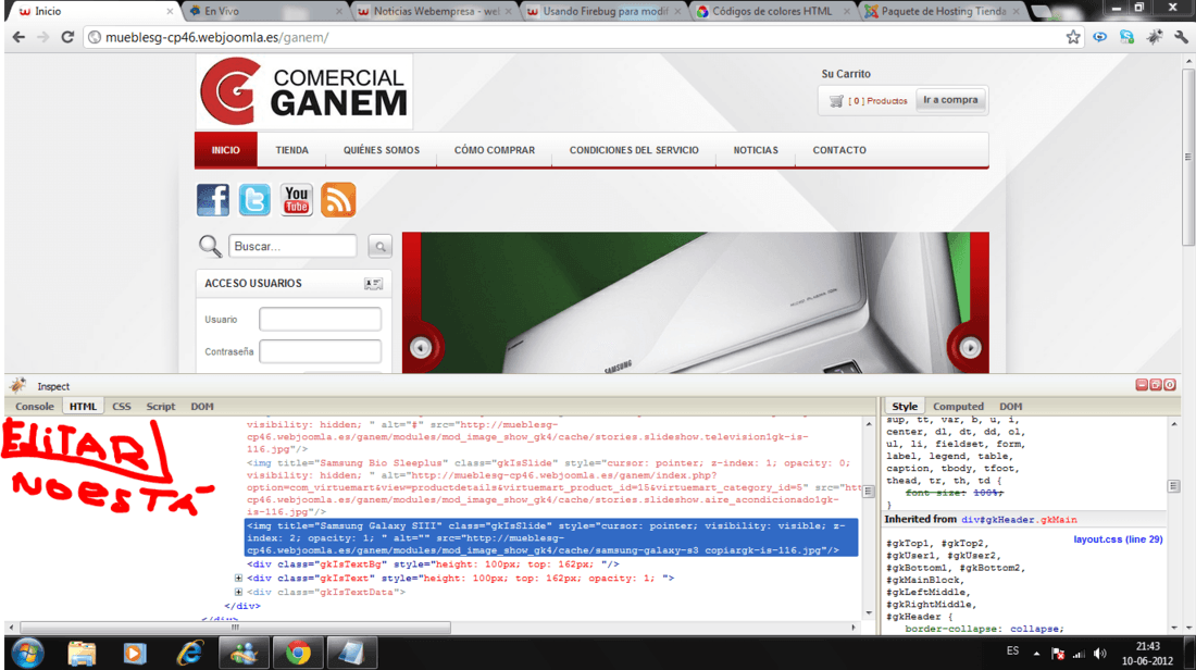

no sé como cambiar la trienda a los colores que quiero, estuve viendo el video de firebug, lo instalé, o creo que lo instalé y no me da algunas opciones de edición.
Habrá alguna otra forma de darle el color salmon anaranjado a mi tienda???.
No me da la opción de editar, les envio una muestra. Gracias...

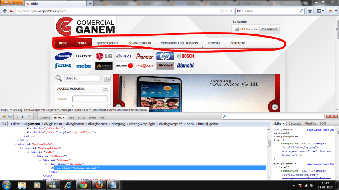

Entiendo todo bien, solo que no tengo las rutas para cambiar los colores de mi tienda. Lo que quiero es solo cambiar los colores de la barra de menú horizontal y de los costados del slider (por ahora).

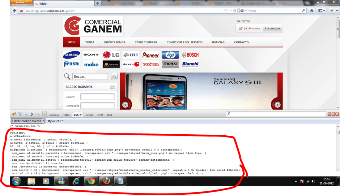

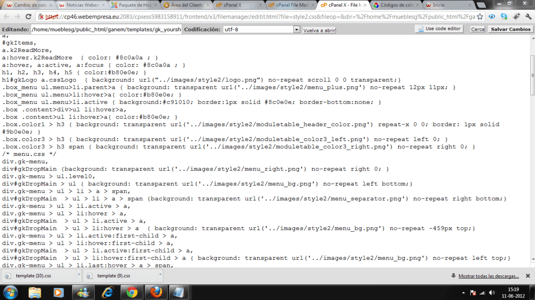

Estoy aquí, ya encontré como llegar a la ruta, hay que ir a style2.... pero, como cambio el color de rojo a salmón anaranjado EDA92A... Por favor necesito su ayuda ya que tengo que cambiar ese color de mi plantilla
aca ya estoy ahí, pero donde tengo que cambiar el color??...
ahora estoy en el editor cpanel template stylo 2 (que es el color rojo de yourshop)
Respondido : 11/06/2012 7:14 pm

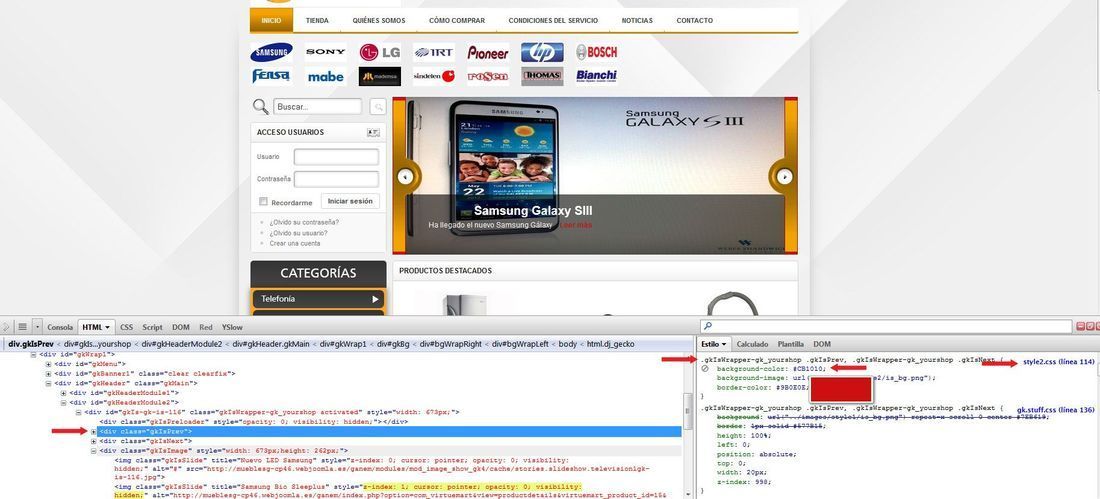

Como mostré en las capturas que envié, lo que necesito es cambiar el color del menú horizontal y del slider, me refiero al color rojo que tiene por un color salmón.
Ya apredí a operar firebug viendo los videos, y llegar al css stylo 2 que tiene el color rojo donde veo los códigos de colores, lo que no sé es si tengo que cambiarlos todos o no... por eso las capturas de pantalla que envío anteriormente.

Hola Raul,
Dicho cambio no lo vas a poder hacer mediante código CSS con el color #EDA92A ya que se trata de una imagen. Tienes que localizar la imagen descargarla, modificarla y remplazarla para lograr el objetivo, en todo caso te adjunto una captura para que tengas una mejor referencia.
