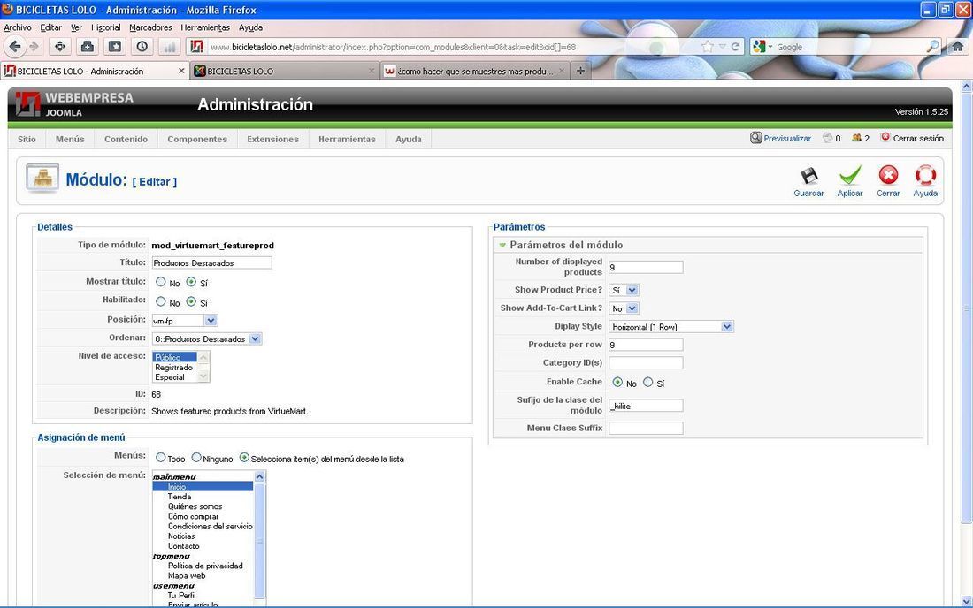

Hola queria saber como puedo hacer que se muestres mas productos en PRODUCTOS DESTACADOS..en la portada.
saludos
URL del sitio: http://www.bicicletaslolo.net/index.php
Respondido : 08/05/2012 7:32 pm
Hola Pedro
Esto lo puedes configurar desde el propio módulo de productos destacados, tal como se muestra en la imagen adjunta, configuras el número de producto y la cantidad de productos por fila.
Respondido : 08/05/2012 7:50 pm
Respuestas: 131
Hola lo mire y lo cambie pero nada actualmente lo tengo asi como adjunto en la pantalla...y nada.
saludos y gracias

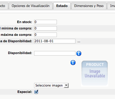

Hola Pedro
Para definir un producto como destacado tienes q marcarlo como especial, en el detalle del producto en el tab esado, tal como se muestra en la imagen adjunta.
Ten en cuenta que si muestras 9 producto por fila es posible q no se visualice correctamente, te sugiero por ejemplo mostrar 3 por fila de esta manera tendras 3 filas de 3 productos cada uno
Respondido : 08/05/2012 8:25 pm
Miguel Tuyaré
Respuestas: 700
Pedro:
Si tienes Virtuemart 2.0.x accede al producto en cuestión y en "Información del producto" verás un casillero para ello.
Si tienes Virtuemart 1.1.9 accedes al producto y en "Product Status" hay un casillero "On special".
Respondido : 08/05/2012 8:26 pm
