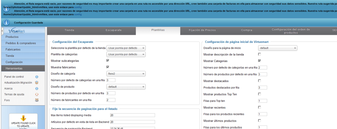

Tengo un problema serio, no entiendo las diferencias entre configuracion del escaparate y configuracion pagina inicial de virtuemart. No es lo mismo?

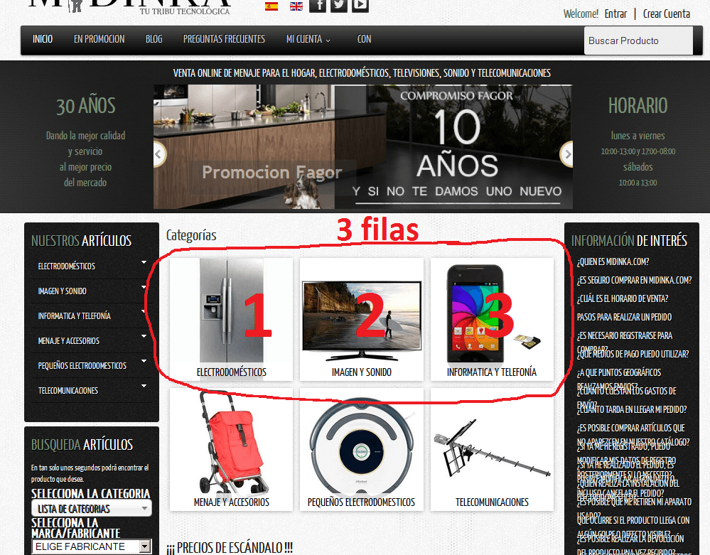

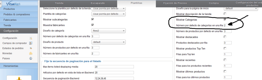

Intento colocar 2 categorias en la pagina principal de la pagina(colocando 2 en configuracion pagina inicial de virtuemart y 3 en configuracion del escaparate me salen 3...entonces...la pagina principal...no es la pagina inicial de virtuemart?....que diferencias hay entre las dos...
Me interesa mantener 2 categorias en mi pagina principal(www.midinka.com) y 3 categorias en los listados de categorias, como esta ahora, por ejemplo, cuando selecciono electrodomesticos(www.midinka.com/electrodomesticos) etc...como lo podría hacer?

La configuración que se realiza en el apartado Configuración de página inicial de Virtuemart de la pestaña Plantillas de la configuración de Virtuemart se aplica al elemento de menú de tipo VirtueMart » Layout por defecto de Virtuemart.
Es decir, si tienes un elemento de menú de ese tipo, se aplicará el número de categorías por fila que aquí hayas puesto.
El apartado Configuración del Escaparate se aplica al resto de la tienda, por ejemplo, cuando entras en una categoría y esta tiene subcategorías.

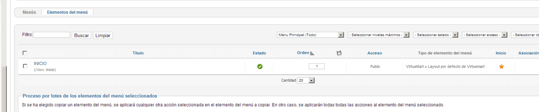

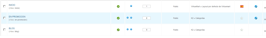

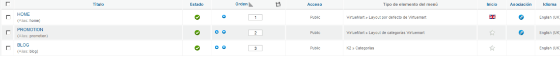

Muchas gracias Pablo. La configuración que tu me comentas no funciona. El sitio es multiidioma. Tengo 3 menus Un menu castellano, otro ingles y otro todos, tal y como recomienda en configuracion multiidioma en vuestros videos
Tengo puesta la pagina de inicio como layout por defecto de virtuemart en los 3 casos, sin embargo esta cogiendo los datos de la configuracion del escaparate(3 categorias) ya que en Pagina inicial de virtuemart tengo puestas 2 categorias y visualiza 3. Si en el escaparate cambio a 2 muestra dos.
El problema es que en la pagina inicial quiero poner 2 categorias y en el escaparate 3 y no funciona. Te paso las configuraciones de los menus y puedes comprobarlo en la web
