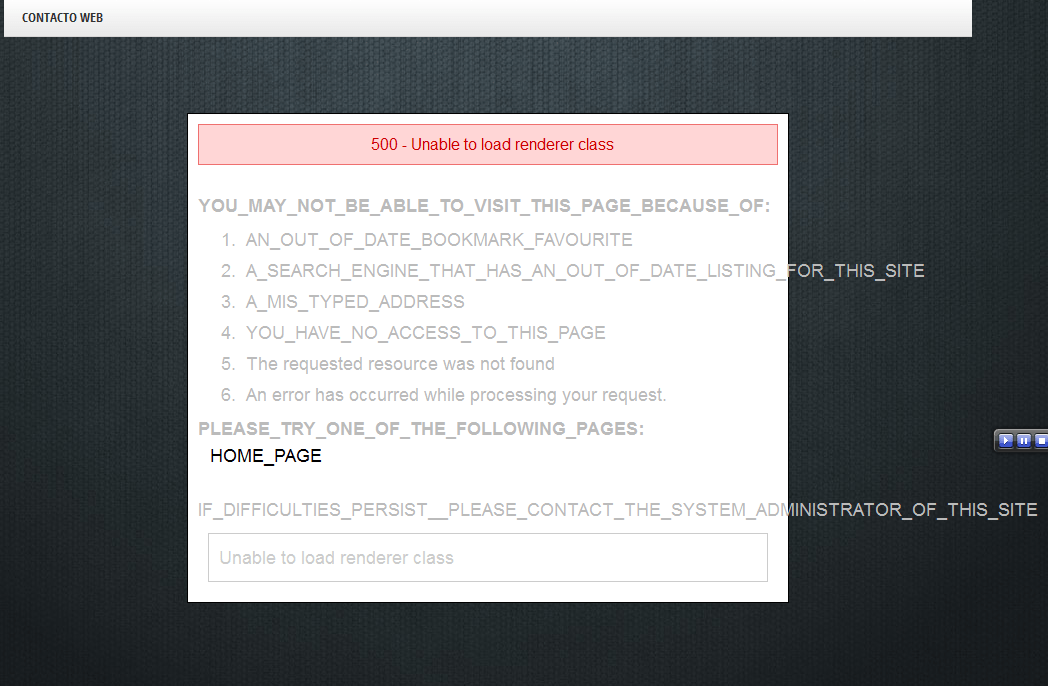

En principio se me ha ocurrido hacer lo siguiente. Como puedo instalar aicontactsafe como modulo, y asignar a cada modulo un perfil de aicontactsafe diferente., he asignado un modulo aicontactsafe con perfil 1 a una posicion de la template que solo esta visible para le movil layout y otro modulo aicontactsafe con perfil 2 a una posicion de la template que solo esta visible para la version web, de esta forma se filtra uno u otro.
El problema es que al pulsar el elmento de menu, me da el siguiente error que se puede visualizar en le fichero adjunto. Se les ocurre que me puede estar ocurriendo?...teoricamente tendria que funcionar...

Hola Raúl
Lo más práctico es que tu formulario de contacto sea responsive desing, por ejemplo hacerlo con Breezing Froms
Des esta manera te evitas configuraciones adicionales
Envía la url de tu sitio web para ver lo que comentas.
