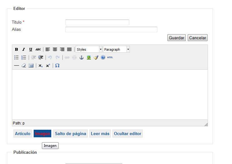

Buenas, estoy volviendome algo loco configurando las ACL para un usuario creado en un grupo, que le quiero dar permisos para editar, borrar y modificar artículos de una determinada categoría. Hasta ahí bien.
También he configurado que tenga acceso al gestor multimedia. También ... bien!
Pero tengo un problema al crear un nuevo artículo. El botón que aparece abajo del editor (TinyMCE) donde pone "Imagen", y que sirve para poner una imagen a la noticia, no aparece. No tengo ni idea la razón pero me está haciendo perder mucho tiempo.
¿Alguien sabe darme alguna indicación para descubrir la razón? Con el usuario administrador si que aparece, claro.

Hola Victor, ese botón es un plugin de Joomla, accede a la administración >> gestor de plugins >> y filtra por el tipo "Editors - XTD", busca el plugin:
Editor Button - Image
Tendrás que configurar las ACL de ese plugin..

Hola, ya había estado mirando por ese lado. Había comprobado que ese botón estuviera habilitado y lo está, pero el tema de los permisos no lo había visto.
Ahora, conforme me dices, en el gestor de plugins -> Button - Image entro y no tengo muchas más opciones que habilitar o deshabilitar este plugin. ¿Dónde están los permisos para este plugin?
Perdona por la pregunta, donde configuro las ACL para este botón?. Gracias

Buenas, parece que ya está resuelto el enigma. En la zona de Confgiuración Global -> Permisos, debía asignarle además de permitir el acceso de Admin Login la opción de Crear.
No se la razón por la que afecta a ese botón, pero he probado y ha colado. En el manual de Ivan Ramos no habla de eso y por eso no lo hice.
