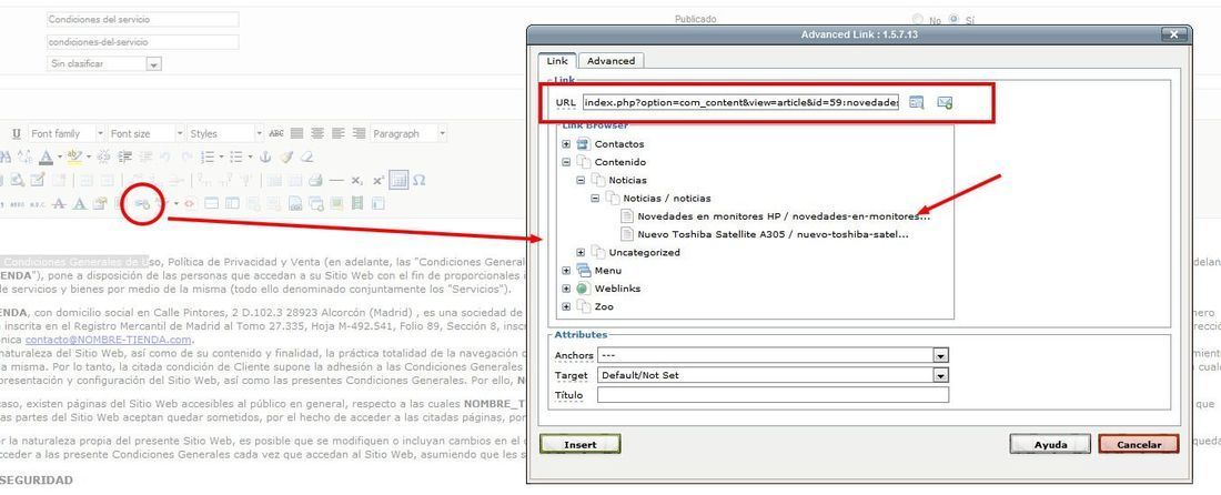

Hola Luis,
Otro método para obtener la url es mediante la ayuda del editor JCE, obtiene la url real pinchando en enlace de un artículo. Te adjunto una captura para un mejor visualización.

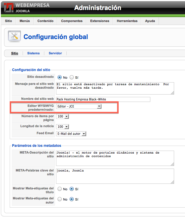

Hola Luis Ferrer,
Lo primero que debes verificar es que tengas el componente JCE (Editor) en tu instalación de Joomla!.
Si es correcto y lo tienes instalado, en Configuración Global, Sitio, Configuración del sitio.
Luego, desde el artículo del que desea obtener la url relativa, puede utilizar el icono "link" (cadena) para extraer la url.
