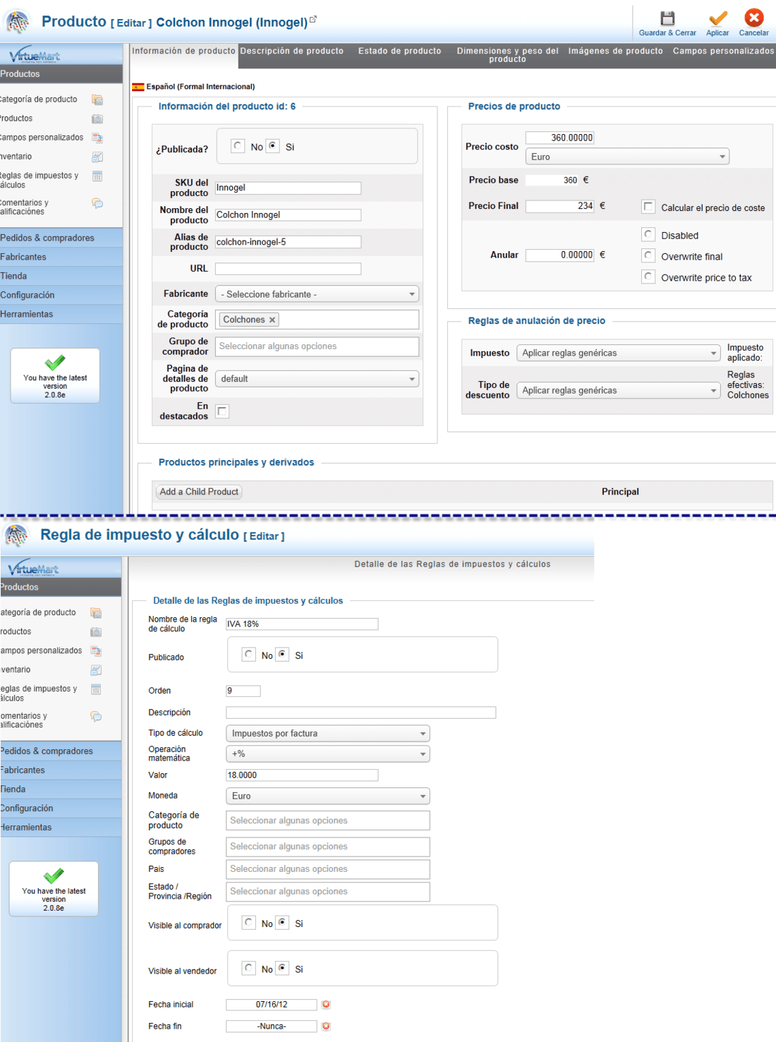

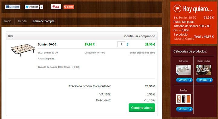

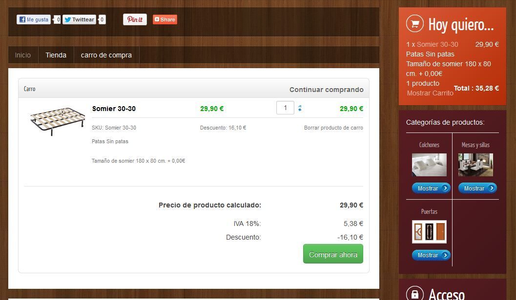

Hola, al meter productos en la tienda y aplicarles un descuento tengo el problema de que cuando vas al carrito, se muestra un precio pero luego en la visualización del carrito (módulo), se muestra un precio diferente (se aplica el IVA 2 veces). ¿podríais echarme una mano con esto?. Envío las capturas de pantalla del error:
Como veis el precio que se muestra en el carro es diferente al que muestra a la derecha el módulo del carro.
La configuración del precio del producto es la siguiente:
El descuento que aplico es este:
Y el iva lo calculo de la siguiente manera:

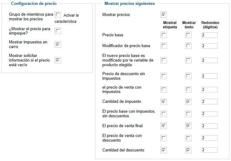

La visualización de precios está configurada en el panel de control de la siguiente manera:

Lo que yo en un principio quería hacer es un descuento sobre el precio de compra utilizando pmargin -% pero no funcionaba y por eso el descuento lo he colocado de esta manera (como descuento en sí) pero no quería que se visualizase al cliente dicho descuento sinó que simplemente se aplique por eso está marcado que no se publique al comprador. Aún así se publica igual y además se calcula visualiza de una manera en el propio carro y de otra distinta en el módulo del carro.

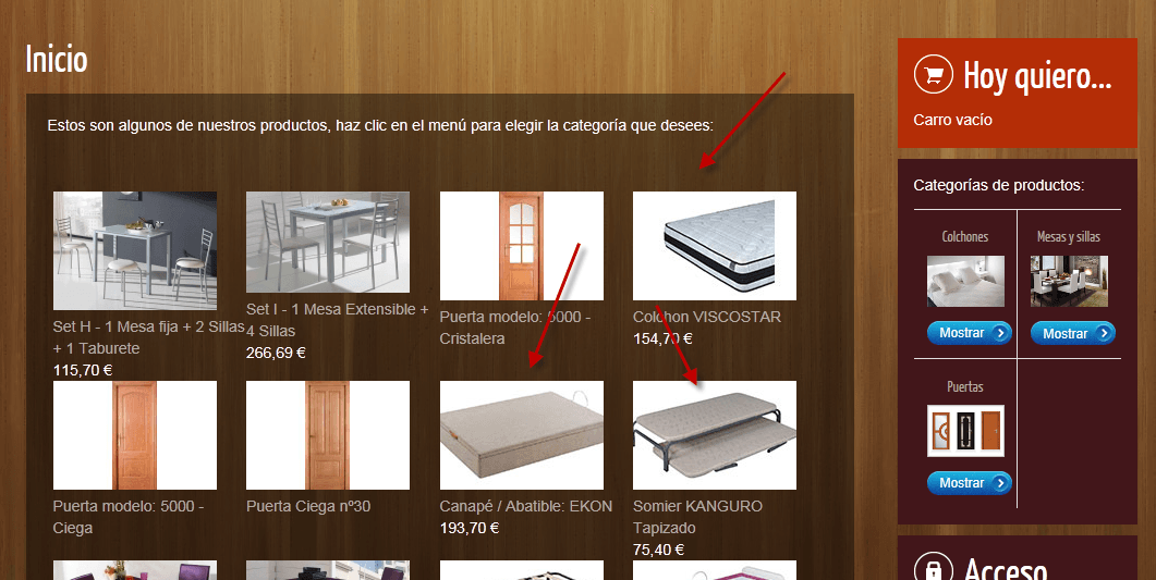

Hola, me sigue ocurriendo lo mismo. Me he fijado que lo que ocurre está relacionado con que en la página principal tengo el módulo productos virtuemart y a veces me muestra un precio distinto al que se muestra cuando entro en el artículo. Esto no ocurre con todos pero si con la categoría a la que he añadido el descuento. ¿es posible que esto trabaje con alguna caché ó algo así (aunque la tengo deshabilitada en el panel de control)?.¿como puedo solucionarlo?.

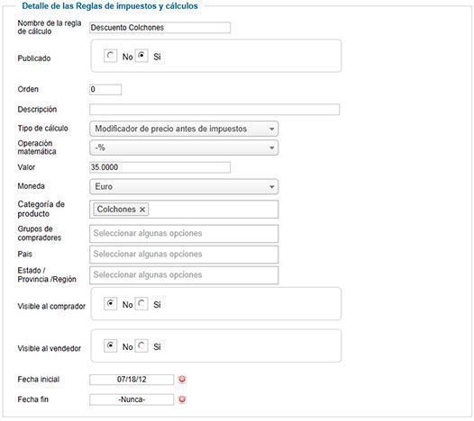

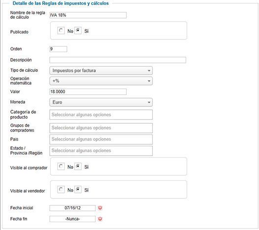

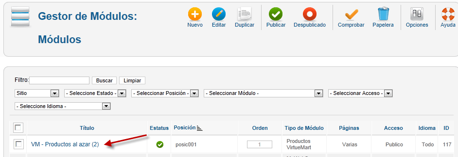

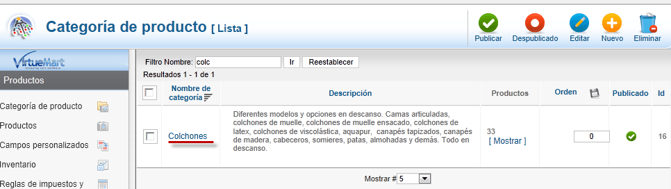

Hola Jhon, esto me ocurre con la categoría de colchones. He introducido el precio bruto en los artículos y mediante un descuento (que mi idea era que no se viese como descuento), pues calculo el precio de venta final.
  • En la captura 1, se muestra la parte de la página de inicio donde el módulo que carga mal los precios.

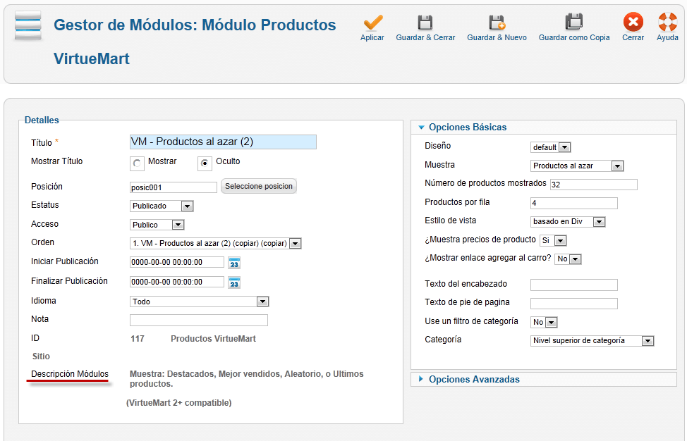

  • En la captura 2, se muestra la descripción del módulo en el gestor de módulos.
  • En la captura 3, se muestra la configuración del módulo.

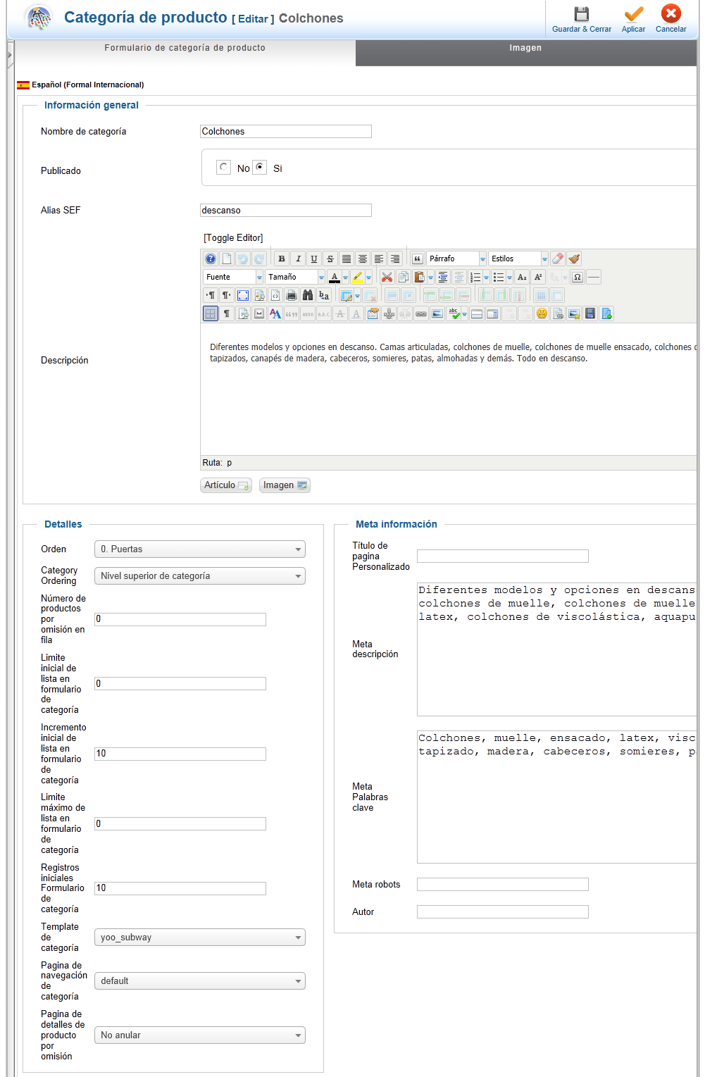

  • En la captura 4, se muestra la descripción de la categoría que me está dando problemas.
  • En la captura 5, se muestra la configuración de dicha categoría.

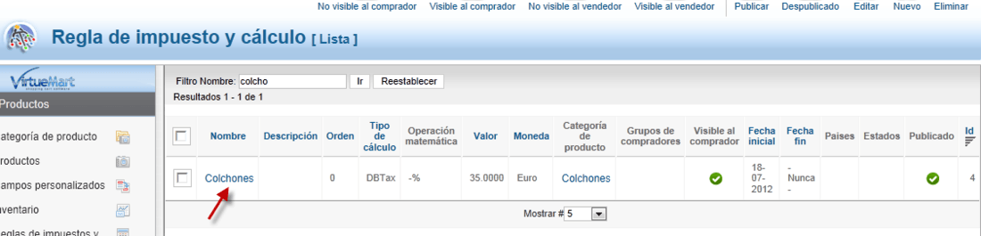

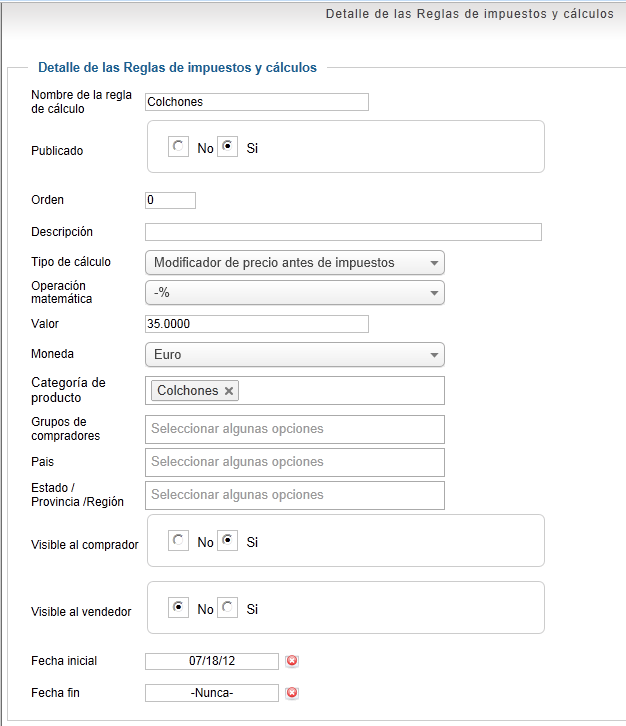

  • En la captura 6, se muestra la descripción de la regla de impuesto que se le aplica.
  • En la captura 7, se muestra la configuración de dicha regla de impuesto.
  • En la captura 8, se muestra la configuración del artículo.
  • En la captura 9, se muestra la configuración del Iva.
Si necesitas saber cualquier cosa más dímelo y te lo envío pero es que ya nos sé por donde más mirar.
