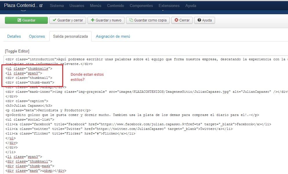

Buenas tardes! Estoy modificando mi plantilla One-page, pero nose donde se encuentran definidos los estilos que utiliza mi pagina, pude lograr bastante al poder entender mas o menos el funcionamiento de LESS, pero no puedo dar donde se encuentran los estilos de estas clases que adjunto a continuacion. Favor si me pueden ayudar a ubicarlos ya que joomla 3 me es muy nuevo....

Hola Julian
span3 es una clase de bootstrap para la cantidad de columnas, luego thumbnail parace ser una clase del template
Sin embargo si quieres añadir algo adicional lo mejor será que agregues tu propia clase, por ejemplo:
    Luego trabajes en base a tu clase, por otro lado, no te recomiendo eliminar span3, esto es lo que te define la estructura , si tienes menos imagenes, por ejemplo 3, podrías cambiar por span4, la idea es que sume 12

Gracias por tu respuesta! Me funciono perfectamente con la clase span4. Ahora mi pregunta es la siguiente, donde se encuentran definidos estos estilos??? Y si quiero agregar estilos nuevos en que hoja los creo??...

HOla Julian
Tu template carga varias hojas de estilos, específicamente los estilos de span4 son de bootstrap no deberías modificar estos archivos, si que puedes modificar otros, por ejemplo puedes agregar o modificar código en :
/templates/ja_onepage/css/template.css
Sin embargo es mejor en :
/templates/ja_onepage/less/template.css
Luego deberás compilar este archivo para que se genere el template.css , la compilación lo puedes hacer desde la configuración de la plantilla, esta usa T3 framework y tiene una opción de compilar less. (compile less to CSS)
