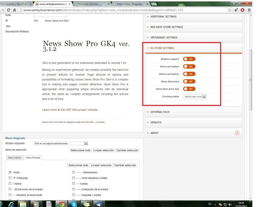

hola quiero poner la opción de comprar en línea los libros, cuando instale la plantilla estaba con los muebles pero ahora la habilito y no cambia nada.
podrían ayudarme.
quiero que quede como venía por defecto..que es lo que debo hacer, muchas gracias

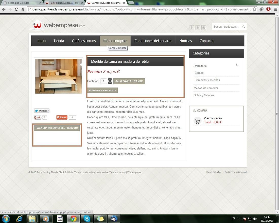

No veo relación entre las dos capturas de pantalla que envías, la primera muestra el módulo la segunda muestra un detalle de producto y que no es dependiente de este módulo sino del componente virtuemart.
Asumo que quieres mostrar un módulo con productos en el cual también se muestre el botón de carrito de compra.
Envía la url de tu sitio web en donde podamos ver como tienes actualmente tu módulo.

perdón por mi ignorancia. como yo veo en la demo que esta así pense que solo activando el carrito en k2 en este módulo ya estaba.
la idea es que la gente pueda comprar libros por internet.
por tanto debo agregar el carrito y precio como hago eso? para que me quede parecido a la pantalla que te mande antes.

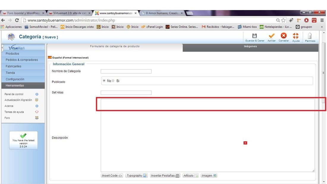

hola pablo, he seguido la configuración de acuerdo a los videos que me pasaste, pero tengo un problemilla dos cosas me están pasando.
la primera es cuando voy a categorías de productos.
nuevo y creo una todo bien, pero no veo el editor por un lado y por otro cuando quiero subir una imagen no me la sube.. sigo los pasos tal cual el vídeo.. no se que pasa.
me ayudas por favor.
el editor que uso es el joomla ck
probe en cambiarlo por otro y nada.

lo del editor lo solucione instale otro, y anduvo se ve que no es compatible con joomla ck

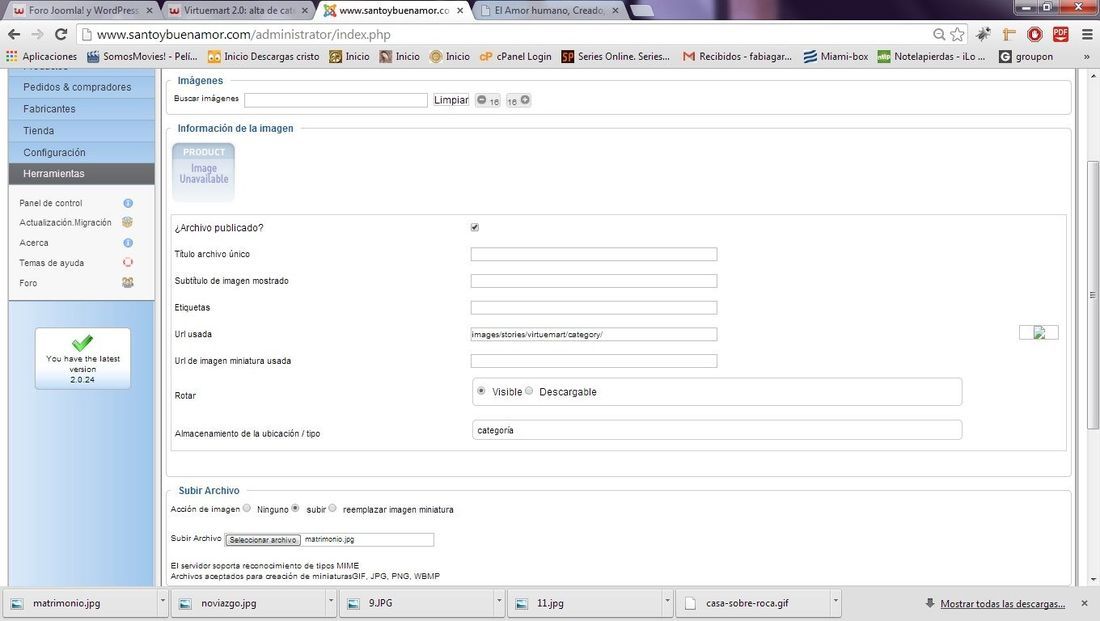

lo de la imagen sigo sin dar con ello me da este error
vmError: VmTable #__virtuemart_categories_es_es Check not passed. Neither slug nor obligatory value at category_name for auto slug creation is given

Hola Alberto,
El error hace referencia a las categorías en español, tienes creadas categorías?. En caso de no ver categorías y si cambias el backend a ingles se muestran dichas categorías?
