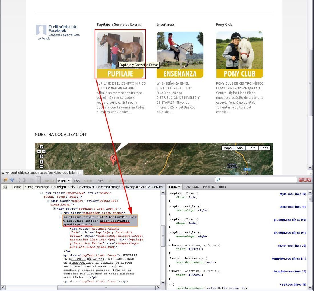

Hola buenos días, necesito modificar el link hacia donde me lleva el icono de pupilaje, nose donde puedo cambiar la dirección que os índico en la captura de pantalla con mas detalle.

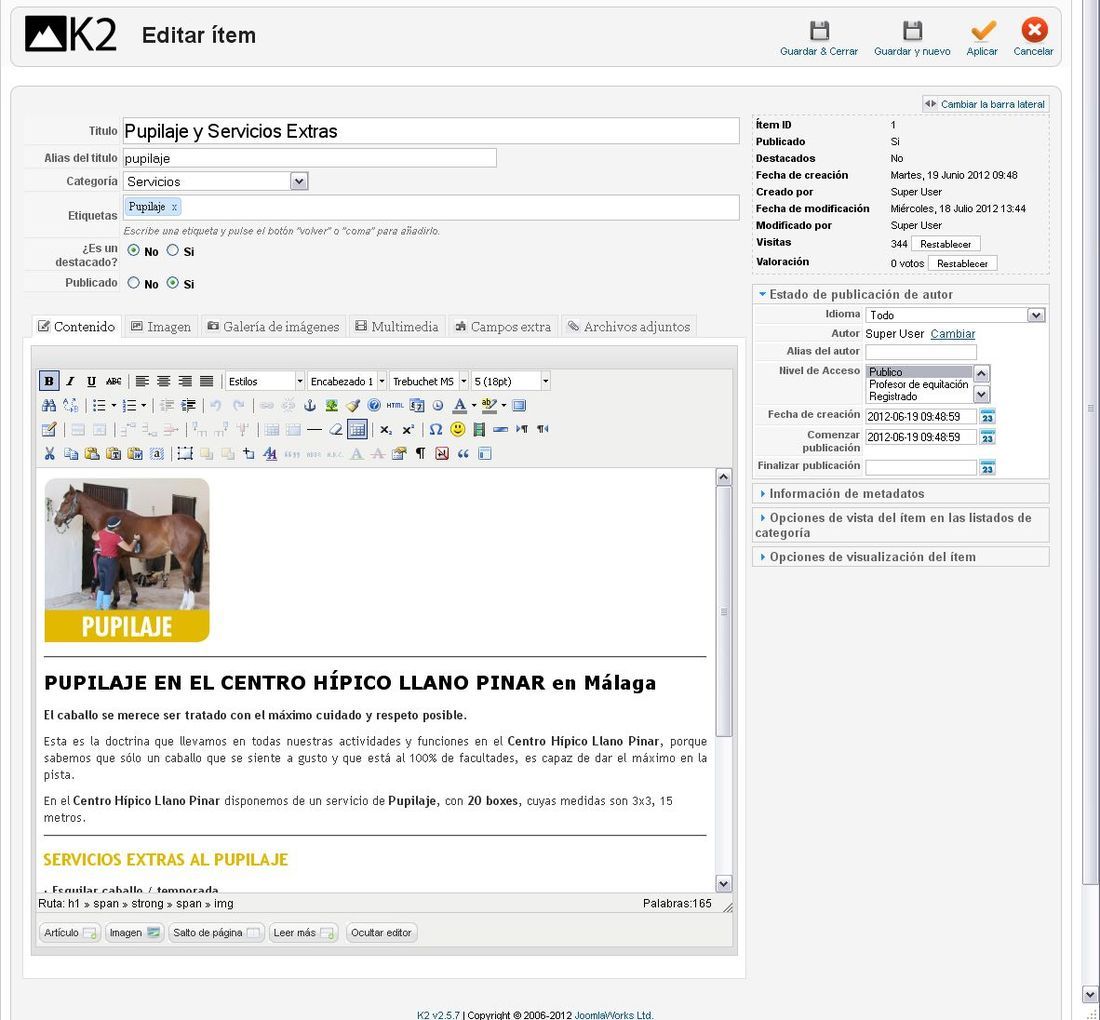

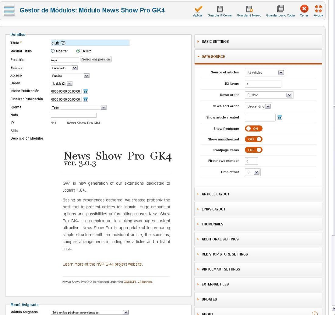

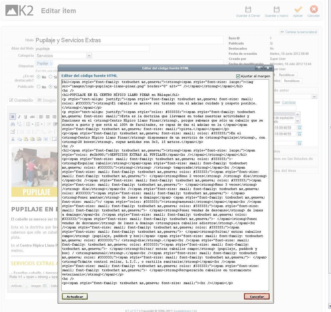

Te explico, pupilaje es un articulo realizado en K2 y ese articulo lo tengo asociado a un modulo que se llam "News Show Pro GK4" te adjunto capturas para que veas el articulo + su html y como lo tengo asociado al modulo que te he comentado anteriormente.
He estado mirando en el html del articulo y no viene donde poder cambiar la direccion del links y tambien he mirado en las opciones del modulo y tampoco viene.

Y hacia donde quieres dirigirlo, lógicamente si esa imagen miniatura forma parte de un árticulo k2 a través del módulo News Show Pro GK4 te llevará al detalle del artículo.
Intenta hacer un link en la imagen del contenido desde el editor y verifica si te funciona
