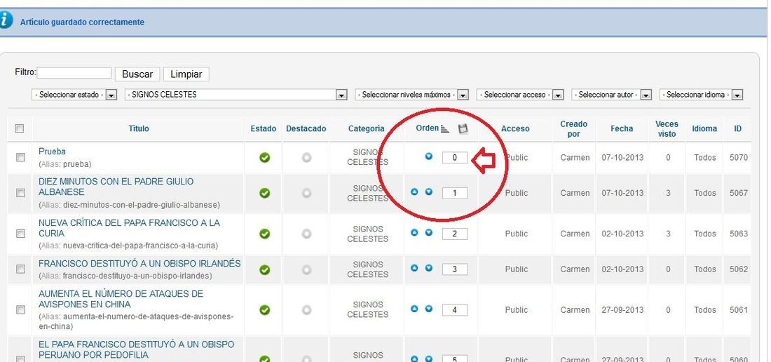

1.- Cada vez que agrego un nuevo artículo, ya que voy actualizando el sitio con contenidos a medida que actualizo el vigente, el artículo después de haber limpiado la caché no aparece visible en el frontend, y en el backend toma automáticamente el número de orden 0 en lugar de 1 y cuando le corrijo el n° de 0 a 1 entonces si se ve. Es esto un problema de configuración?? Cómo puedo solucionarlo?

Puedes facilitarnos una captura en el punto 1?

Te mando la captura

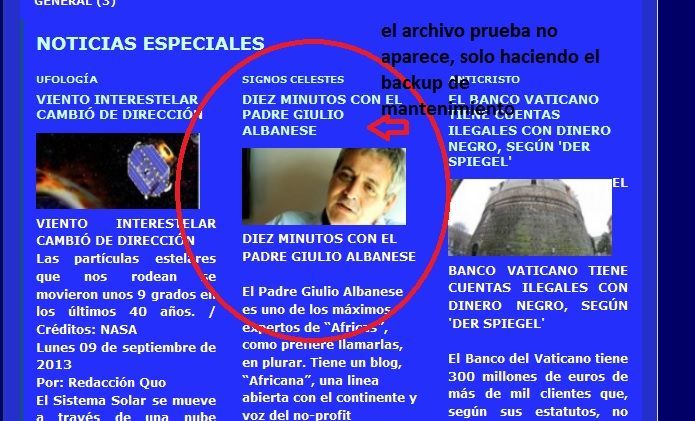

Generalmente en los módulos los ordeno por orden, pues a veces tengo que dar prioridad a algunos y no por fecha, pero esto me sucede independiente del módulo, yo cargo un artículo en una sección, cuando voy al gestor de artículos de esa sección no me aparecen en orden ni siquiera por fecha y cuando pico en orden y se acomodan, el último artículo que publiqué me figura con el n° 0 y si le doy clean the caché con el Jat3 clean caché, no aparece en la home, debo limpiar la caché en la sección de mantenimiento y recién entonces aparece.

Si tras limpiar la caché te aparece entonces te recomiendo que desactives la caché en tu web. Por un lado vete en la administración de Joomla a Sitio->Configuración Global y pulsa en la pestaña Sistema. Para el parámetro Caché elige la opción OFF y guarda los cambios.
A continuación vete al gestor de plantillas y edita la plantilla que estás utilizando. Revisa si entre los parámetros de configuración hay alguno referido al caché. De ser así desactívalo. También, si ves un parámetro de nombre Enable Development Mode déjalo activado.

Hice todo lo que me indicaste y ahora funciona, no obstante sigue teniendo 0 como número de orden el último archivo que hago, pero ahora se ve .
