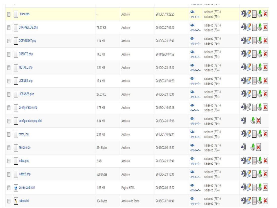

Te cuento que lo via antes que me lo enviaras y te adjunto lo que tengo yo en el pack webempresa...como veras la extenciones que se mencionanno están...
Con respecto a los paramentros, probe con todas las combinaciones y con las recomendadas en el video y el problema de la creación de cuentas sigue. Volver a foja 0 o mas bien a "NO" recupera la posibilidad de crear cuentas.

Respondido : 16/04/2013 1:50 am
Hola David,
Al parecer dicho fichero se encuentra vacío. Te recomiendo descargues el fichero del siguiente post: https://www.webempresa.com/foro/joomla-15/url-amigables#2543 y lo reemplaces con el fichero que tienes.
