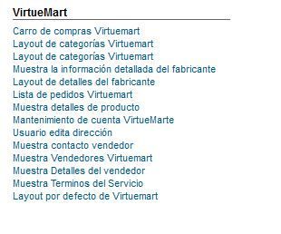

4. En el menú princial tengo un menú llamado "Productos" para ir a las categorías raiz de virtuemart, he probado con varias opciones pero no consigo que funcione. Creo que en item de menu debería coger "virtuemar > Layout por defecto de virtuemart" pero así me dice que la página no existe.

Respecto al 4, prueba a cambiar el tipo elemento de menú (puede que no hayas seleccionado la opción correcto, o no esté correctamente configurado), y guardar nuevamente.

Hola Jordi, lo de los usuarios mas o menos lo tengo claro, el punto 4 también está resuelto cambiando el tiempo de elemento a virutemart>categorias.
