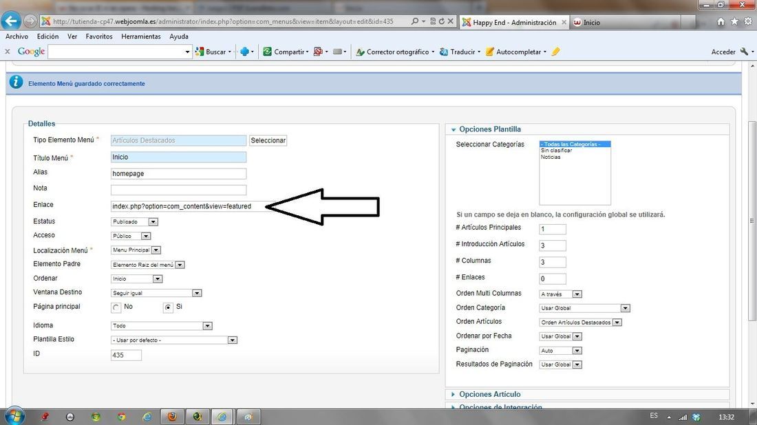

Hola, quiero redireccionar la opcion inicio, para que salga http://www.tutiendaeroticaonline.com/index.php, ya que si no me dirige a index.html y no quiero eso, ya que tienen que volver a hacer el proceso de entrada a la pagina, como lo tengo que hacer?

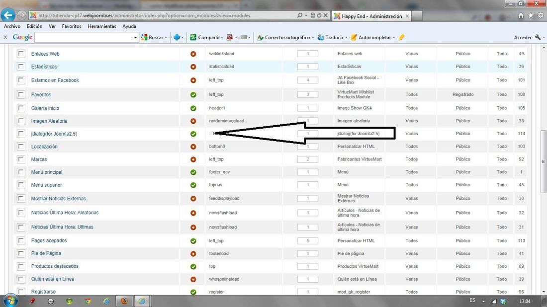

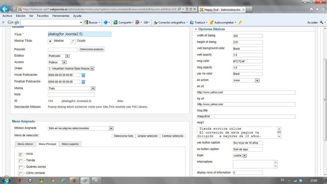

Gracias Pablo, ya he subido el modulo, lo he modificado pero no aparece en la pagina, te paso 2 imagenes de como lo tengo configurado a ver si ves algo raro, gracias.
Respondido : 21/06/2012 3:09 pm
Hola Andrés,
El campo "posición" del módulo lo veo vacío ¿será por eso que no lo visualizas?.
Respondido : 21/06/2012 5:50 pm

Hola Andrés,
Entiendo que si es un módulo popup que se muestra al entrar en la web ¿correcto? debes marcar una posición lo más externa posible de tu plantilla, top, debug o alguna de las más externas.

Hola Andrés,
Veo que desconoces las posiciones que maneja tu plantilla, las puedes ver en el siguiente enlace:
- http://demopacktienda.webempresa.eu/boutique/?tp=1
Ni "top" ni "debag" son posiciones existente en esa plantilla, a cambio si tienes:
top1
top2
top3
top4
top5
top6
top7
top8
top9
top10
top11
top12
Prueba alguna de ellas a ver si carga, si no carga habría que ver si en "error_log" hay alguna entrada relativa al problema.
