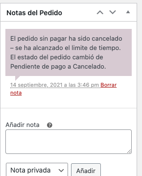

Actualmente tengo 3 tiendas, pero en ninguna se estan procesando los pedidos, indiferente si el cliente pago o no, el pedido a mi siempre me aparece como cancelado, por lo tanto nunca le llega el correo de confirmación al cliente porque woocommerce no identifica cuando se completo la venta. La pasarela de pago que tengo actualmente es payu, la he desinstalado y la he vuelto a instalar y nada que funciona. Ellos me dicen que de allá todo esta funcionando perfecto.
Alguien sabe que puedo hacer? muchas gracias

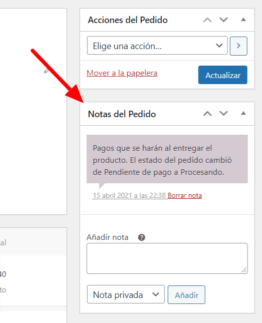

Puedes compartirnos una captura del mensaje de error que te muestra en el pedido? lo puedes encontrar aquí:
Adicional a esto has instalado algun otro complemento o migrado recientemente las paginas?

Te adjunto una compra que si se realizo (verifique el pago en payu) pero woocommerce no la identifico como realizada.
Captura de Pantalla 2021 09 16 a la(s) 11.12.47 a. m.
