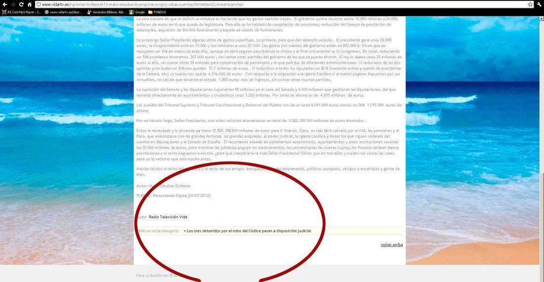

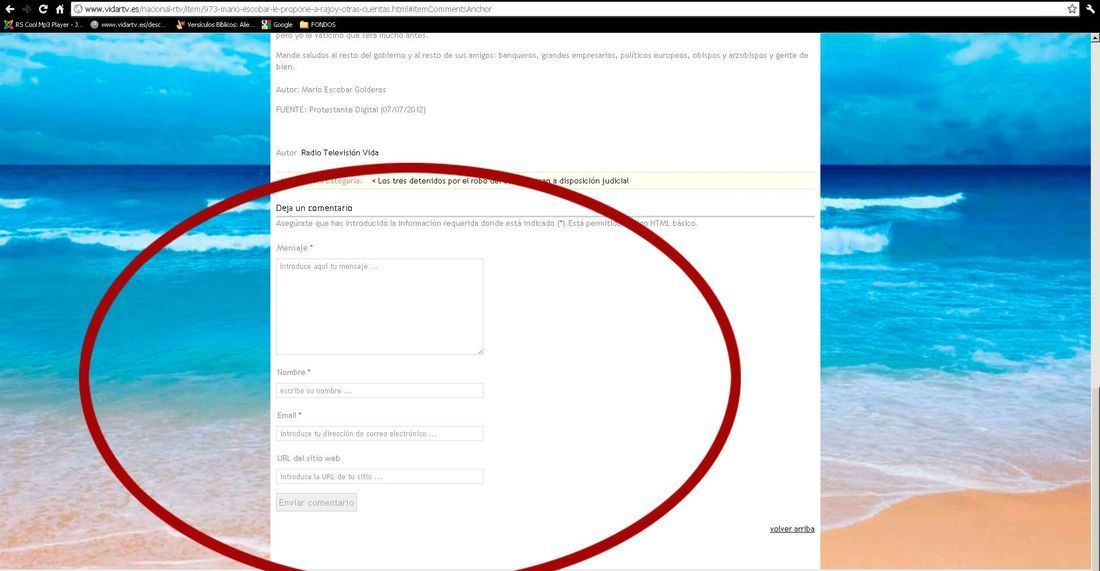

Tengo un problema con los comentarios en K2
Antes los tenía habilitados para todos los visitantes a la web, lo cual me generó cientos de comentarios 'spam', por lo que los habilité sólo para usuarios registrados.
El problema es que ahora no aparece la opción de dejar comentarios nunca, ni siquiera con super usuarios.

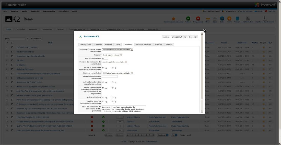

Aquí es donde he cambiado los parámetros de los comentarios para que sólo puedan comentar los registrados.
A qué puede ser debido?

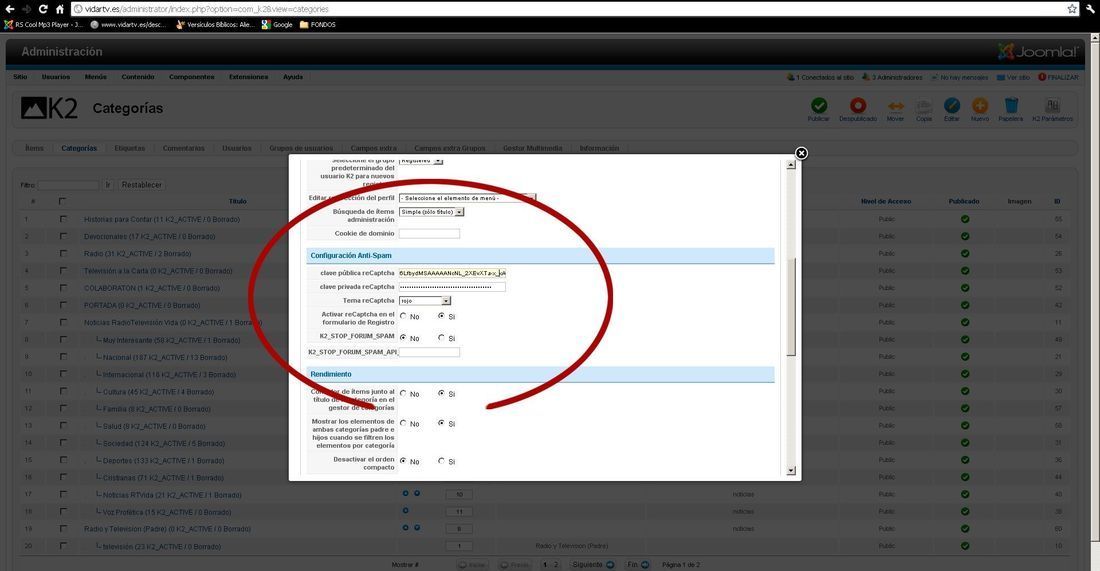

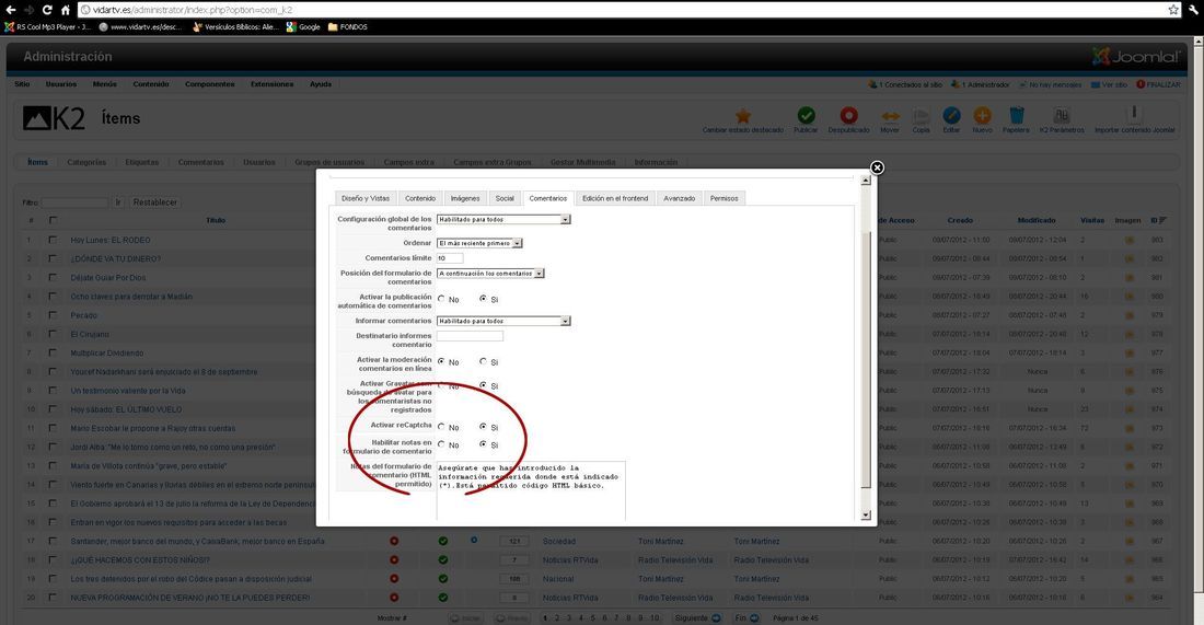

Bueno, he hecho lo que me dices, como puedes ver en la captura
Sin embargo, sigue sin aparecer en los artículos:
http://www.vidartv.es/nacional-rtv/item/973-mario-escobar-le-propone-a-rajoy-otras-cuentas.html#itemCommentsAnchor
He visto que hay un plugin de recaptcha al cual le he insertado las claves publica y privada y tampoco. He probado tanto con el plugin activado como desactivado.

Hola Juan Carlos,
En la captura de pantalla, indica que está habilitado en el registro, ¿lo has habilitado en los comentarios tal como indica el vídeo ?

Perdón, lo he habilitado en ambos sitios
Igualmente lo he probado con el plugin recaptcha antivado y desactivado, que no se si ha de estar de un modo u otro. No se si es independiente o K2 funciona con ese plugin.
No aparece.

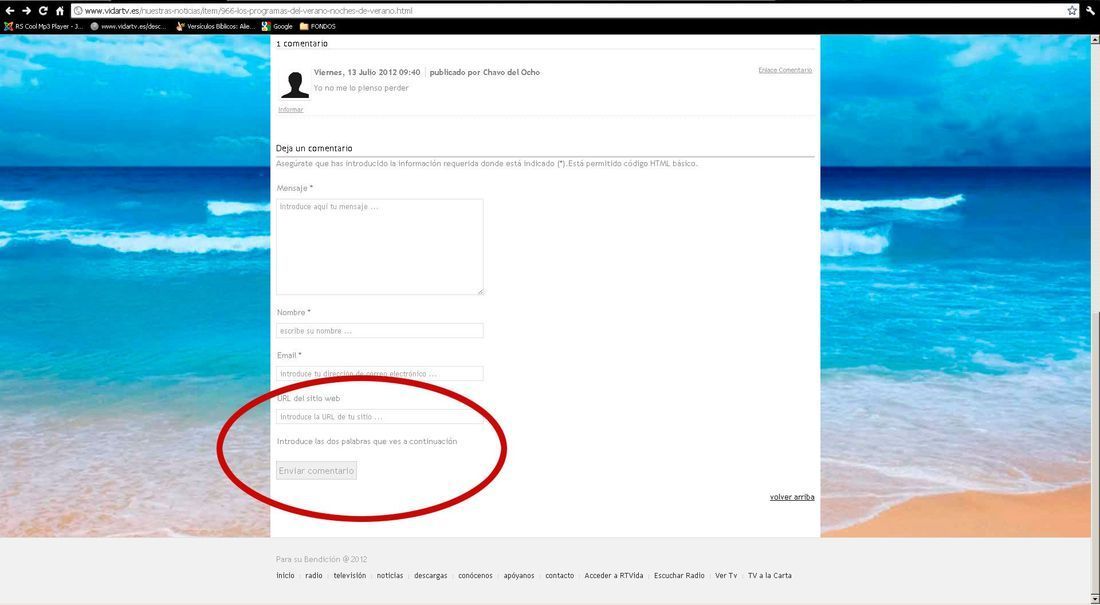

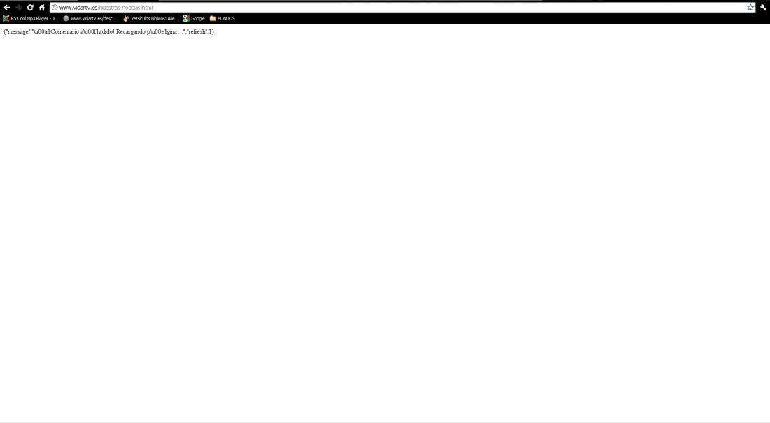

Por sirve os envío dos capturas de pantalla:
1. Con los comentarios activos y recaptcha activo aparece esto, el captcha funciona a medias, no muestra la imágenes de las palabras.
2. Desactivado el recaptcha al realizar un comentario devuelve este error y si se publica el comentario.
