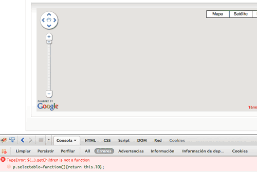

Tenemos una Web con portal inmobiliario con el componente Joomestate (version PRO antigua 1.3.2, ya hay la ver. 2.0) en la Web www.paulinaschulz.com.
Ya tuvimos un problema con Google map para visualizar la localización de las propiedades hace tiempo (que se trató en este foro) y luego se solucionó (no sabemos como... 🙂 ). Ahora se ha presentado otra vez el problema y parece ser que definitivamente no funciona la localización, muestra el mapa vacío.

Hola Marco,
La consulta del post que citas es de hace 2 años y han sucedido muchas cosas, de nuevo, una de ellas es que Google ha cambiado unas cuantas veces más la API de Google Maps ¿lo has vuelto a revisar?
Es posible que la API Key de Google Maps, por cualquier razón, haya dejado de ser válida. Se suele solucionar simplemente generando una nueva API Key en la URL de Google y sustituyéndola por la que no funciona.
Url para generar nueva API Key: code.google.com/intl/es-ES/apis/maps/signup.html

Hola Marco
Revisando los mapas de tu web :
Veo que se generan errors en jquery, es posible que hayas instalado alguna extensión recientemente que te causa el conflicto
Prueba también cambiar temporalmente de plantilla y verifica si te sucede lo mismo.
Respondido : 11/10/2013 9:26 pm
Marco
Respuestas: 497
Hola Jhon,
La verdad es que no hemos instalado ningun componente ultimamente, ha dejado de funcionar repentiunamente y no lo relacionamos con ninguna instalacion de plugin o componente.
He probado a cambiar plantilla pero sigue igual.

Respondido : 14/10/2013 1:44 pm
Lo más probable es que el error se encuentra en el cambio en la api de Google y no en que hayas instalado algo en tu Joomla.
Posiblemente la solución pase por renovar la licencia del Joomestate para que te puedan dar la solución al problema. Eso sí, te sugiero que les comentes el problema primero para que te aseguren si este quedará resuelto con la actualización del componente.
