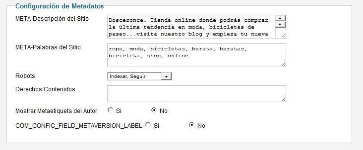

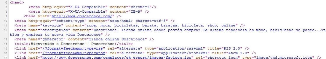

Buenas me he dado cuenta de que cuando activo en la configuracion metadatos la pestaña robots no se me incluye en el código fuente de la página, sin embargo cuando pongo la meta-descripcion y las meta-palabras si me salen en el código fuente...¿sabéis por qué puede ser?
Os adjunto un par de fotos para que lo veais
Muchas gracias y buenos días...
URL del sitio: http://dosceron-cp50.webjoomla.es

La captura de pantalla Meta.jpg veo que la configuración es correcta.
Hay que tener unas palabras clave y descripción para que se muestre en el código fuente (si las borras no aparecerán) para que los buscadores las encuentren.

Buenas Jordi....el fallo que veo es que no me sale en el codigo fuente el codigo robots es decir no sale el codigo siguiente...
Siento si me he explicado mal....saludos

Que página es la que muestras en la captura? Es la home? La home apunta a el listado de artículos de alguna categoría??

Hola Roberto, veo que es solo en la home donde no sale, edita el item de menú de la home y revisa en la pestaña de Metas que valor has puesto para las meta robots... revisa que no esté en blanco..
Respondido : 25/05/2012 9:32 am
Roberto
Respuestas: 284
Tema solucionado...tenia que ir categoria por categoria indexando...
